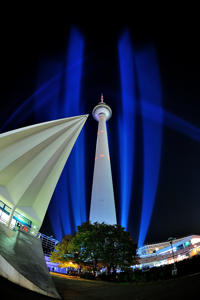

Ich hatte das 16mm Fisheye früher auf Filmbodies oft in Verwendung, auf DX Bodies jedoch dem 10.5 Fisheye den Vorzug gegeben. Allerdings hatte ich es nach dieser langen Pause bei meiner Urlaubswoche auf Madeira dann doch mitgenommen.
Muß sagen, daß es bei höheren Blendenwerten auf den beiden FX bodies (D3/D700) keine schlechte Figur macht. Reflexionen sind gering, CA ist nicht dominant, Schärfe ist auch ok.
Empfehlenswert.

Sorry, habe gerade keine anderen Bilder mit diesem Objektiv am Web.
Ich habe das Objektiv leihweise mit meiner D700 nutzen dürfen (Dank an Bernd), keinerlei Beanstandungen.
Hier zwei Beispielbilder aus dem Berliner Dom (Blende 3,5 - 1/80 bzw. 1/100 s - ISO 2500):

Danke für die Infos und Bilder!
Frage nach der Leistung bei Offenblende da ich eine Anwendung habe, bei der ich (Licht.../ohne Stativ) nicht weit abblenden kann. Der Bereich der Schärfentiefe ist bei dieser Brennweite bei grossen Blenden (bis 5,6) dabei Aussreichend gross.
