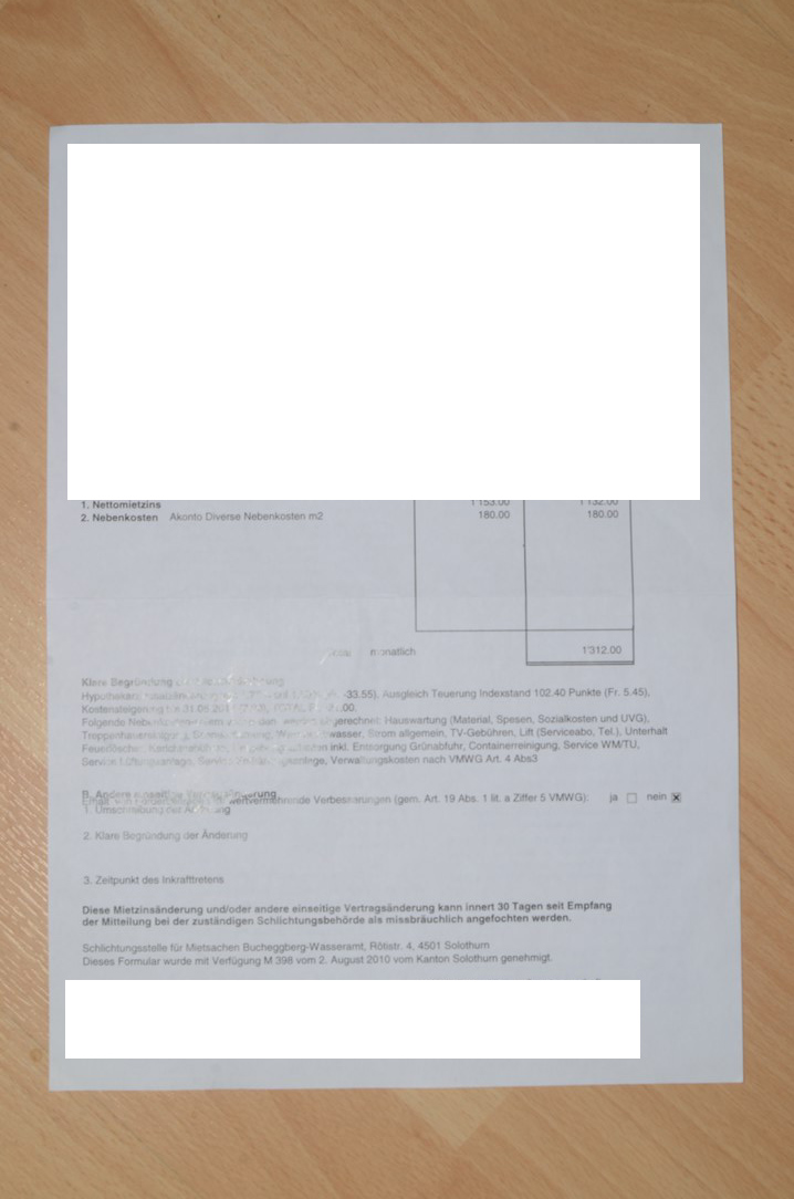

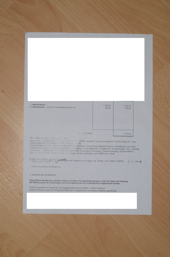

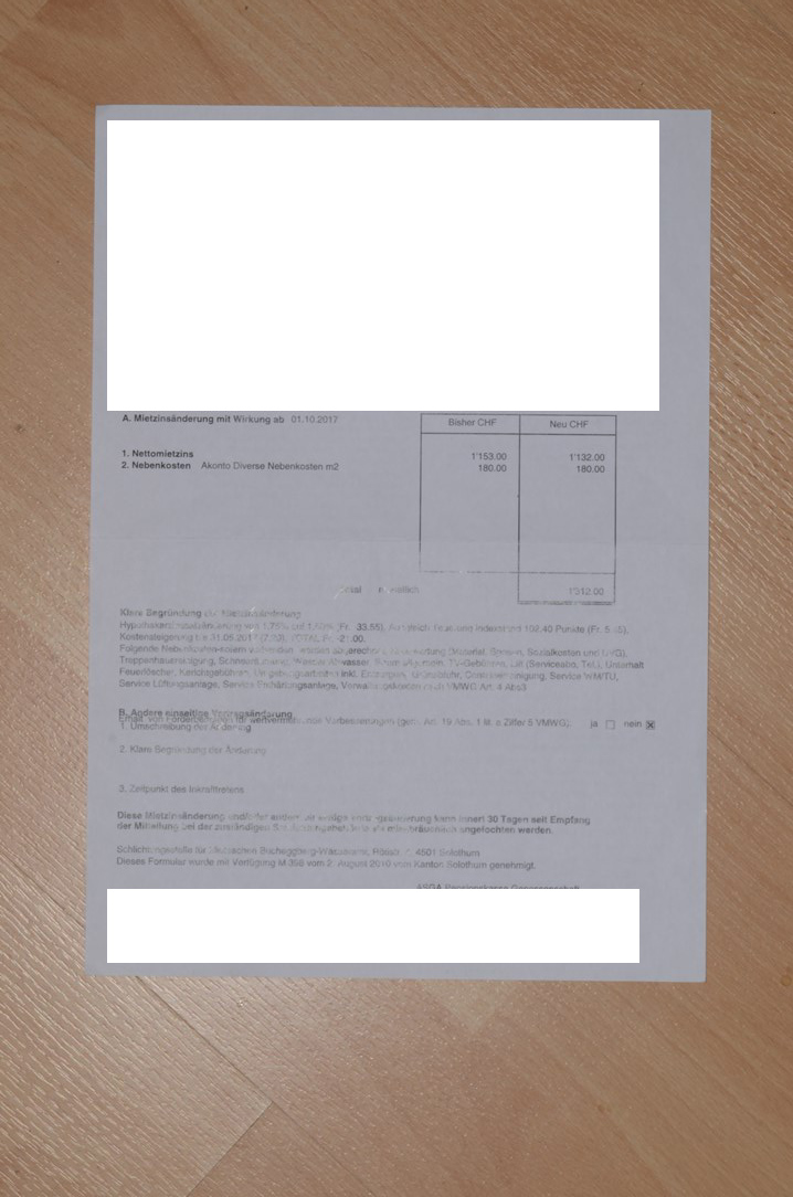

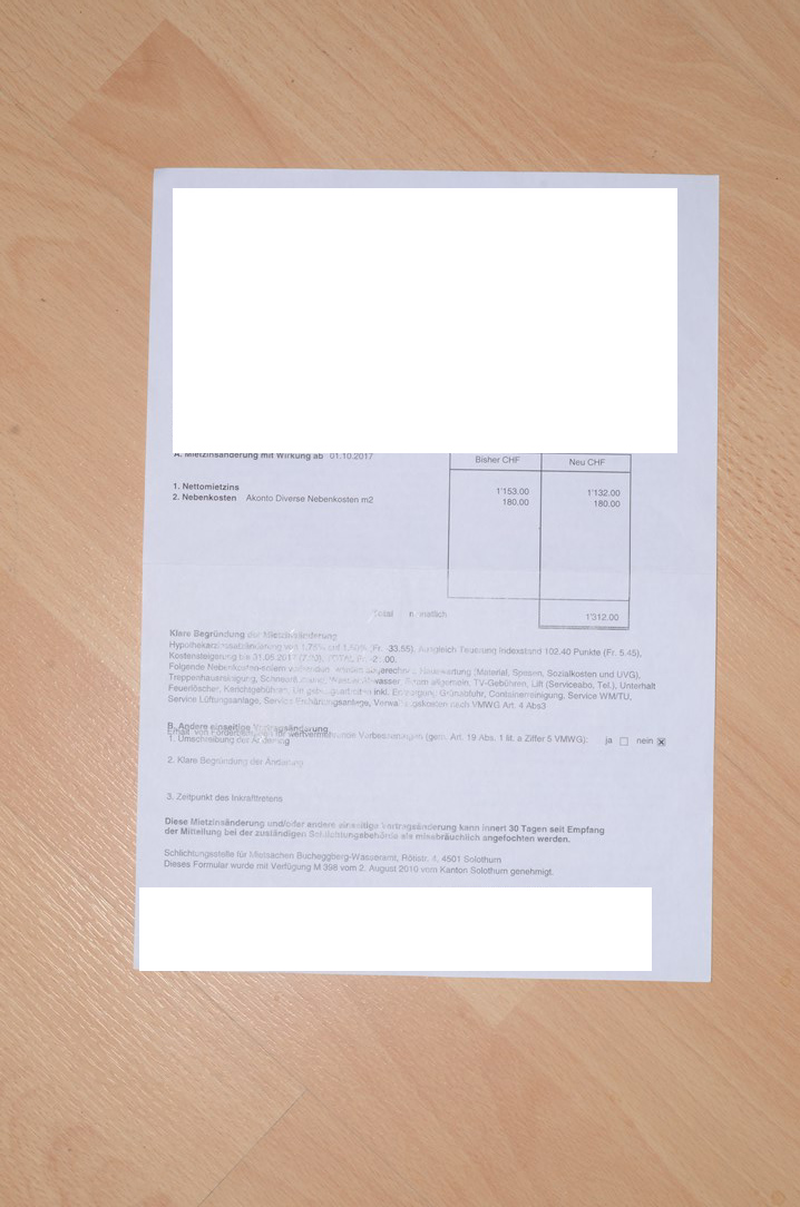

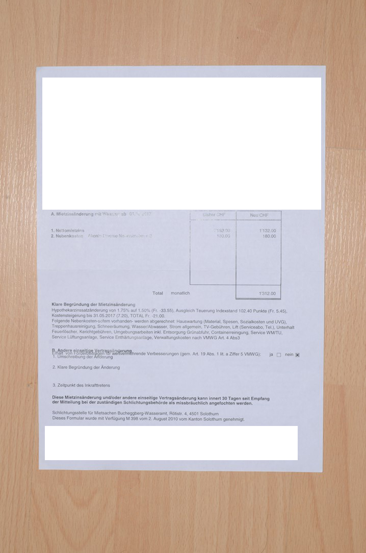

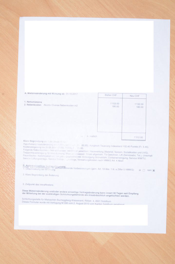

Wenn ich versuche ein Dokument zu fotografieren, welches am Boden liegt und ich es nicht in einem "angeschrägten" Winkel fotografiere, dann kommt folgendes dabei raus:
Wie ihr unschwer erkennen könnt, ist da so ein verschwommener Bereich unten im Dokument.
Das Ganze tritt nur auf, wenn ich die Sache gerade von oben fotografiere. (angewinkelt nicht)
