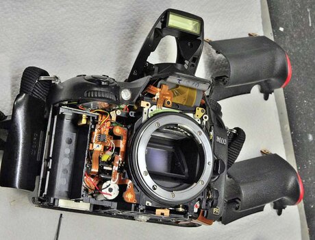

Die Einstelligen haben m.W. ein Stahlbajonett auf dem Body-Frontpart aus einer Magnesiumlegierung festgeschraubt.
Die Dreistelligen bis zur D810 m.W. ein Messingbajonett auf dem Body-Frontpart aus einer Magnesiumlegierung, bei der D850 ist das Bajonett m.W. auf einer Platte aus mit Kohlefaser verstärktem Kunststoff. Bei der D50, D60, D79, D80, D90, D3000, D3100, D3200, D5000, D5100, D5200, D5300, D7000, D7100, D7200, etc ist das Messingbajonett m.W. direkt auf dem Body-Frontpart aus mit Kohlefaser verstärktem Kunststoff.

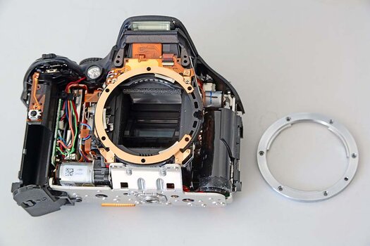

D5200, das Bajonett ist Messing verchromt. Außer der Bodenverstärkung ist da im Frontbereich kaum Metall an der Kamera.

D600, auch hier ist der Spiegelkastenbereich kohlefaserverstärkter Kunststoff.

Der Unterschied zwischen der Bajonettbefestigung auf einem Body aus Magnesium-Alloy und einem aus mit Kohlefaser verstärktem Kunststoff ist schlicht: Das Magnesium-Alloy hält mehr Kräfte aus als der aus Kunststoff, beim Überschreiten dieser Kräfte bricht er aber, während der aus Kunststoff sich unter größer werdender Krafteinwirkung recht bald verformt, nachher sich aber wieder in die Ursprungsform zurückbiegt.
