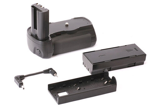

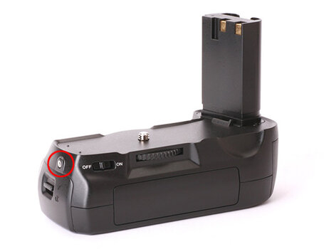

Habe mal 2 Foto des BG hinzugefügt (ohne Display).
Meines, zugegebenen minimalen, Sachverstandes, hat dieser BG einen Verbindungsstecker, der vom BG (roter Kreis) an den USB Stecker geht - richtig ?
Somit sollte es doch funktionieren...

Deine Bilder zeigen den Delta Batteriegriff für die D70s). Den hab ich oben bereits beschrieben. Beim Kabel handelt es sich um kein USB Kabel, sondern um das Anschlusskabel für den Fernauslöseranschluss der D70s (für den Hochformatauslöser). Dieser Griff bringt Dir für die D70 nichts.
Eine D70 kann von außen nur über IR angesteuert werden, d.h. auf der D70 muß auch IR eingestellt werden. Du kannst IR-Hochformatauslöser-Batteriegriffe die D70 verwenden.
Die D70 Batteriegriffe mit Display haben keine Verbindung zu irgendeiner Kameraintelligenz. Wenn dort die Anzahl der Auslösungen angezeigt wird, dann nur jene (autarken) Auslösungen die am BG selbst durchgeführt wurden.
