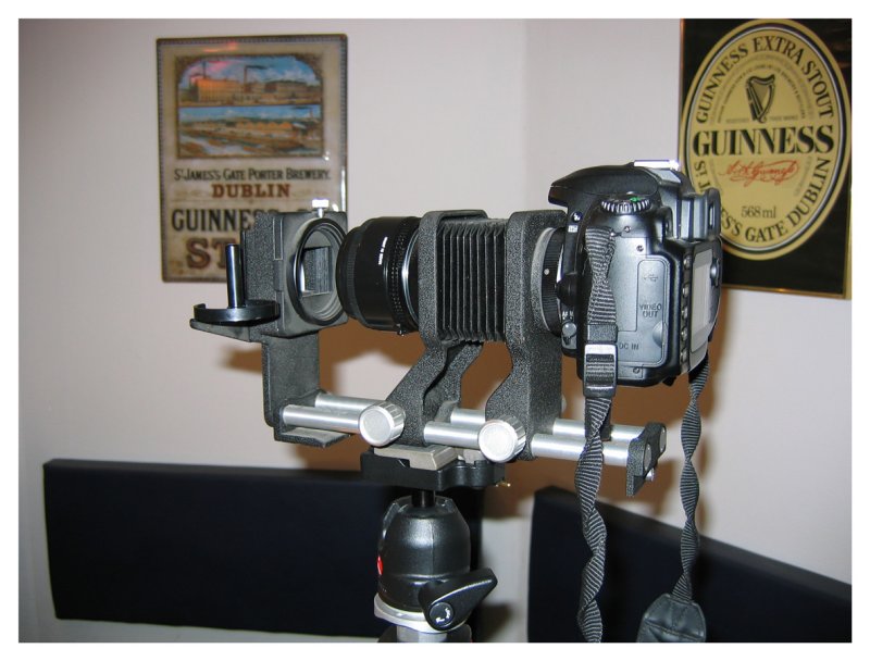

Ich hab ein neues Spielzeug!
Da ich ja doch einige meiner vielen hundert Dias ins Digitalzeitalter herüberretten möchte hab ich mir fürs erste mal dies Ding aus der Bucht gefischt:
Ein vollwertiges Balgengerät mit ansteckbarem Diakopeiraufsatz.
Hat jemand ein paar gute Tips für mich?
Was fürn Objektiv eigent sich am besten?
Welche Lichtquelle, was kann man falsch machen....etc.
Ich hab ja schon eine Weile gebraucht bevor ich die nötige Kraft aufgewandt habe, die notwendig ist, um das 50/1,8 Objektiv auf den Nikon-F / M42 Adapter draufzudrehen, weil ich gefürchtet hab irgendwas abzubrechen.
Hier noch 2 Fotos damit ihr besser seht was fürn Ding ich da erstanden habe.

So wie der Balgen aussieht, würde ich diesen erst mal reinigen -... auf keinen Fall an der Kamera anbringen!
Es dauert vmtl nicht allzulang bis sich der Dreck auf dem Sensor der Kamera wiederfindet.
