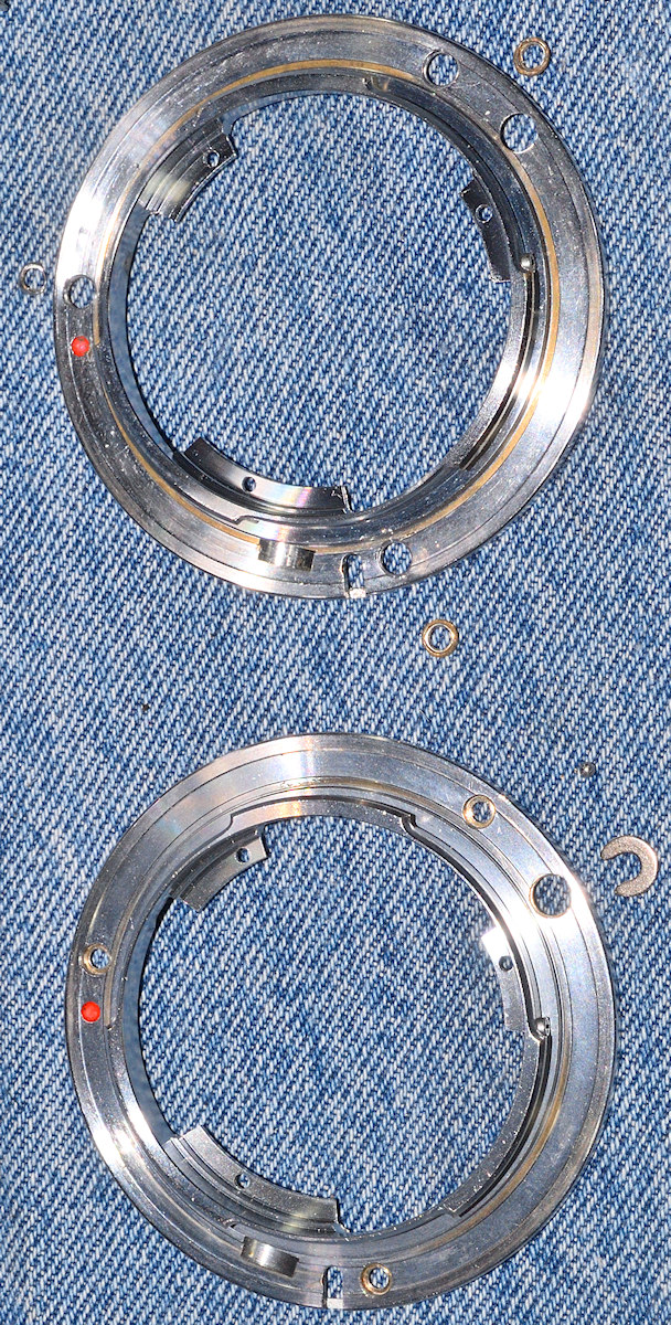

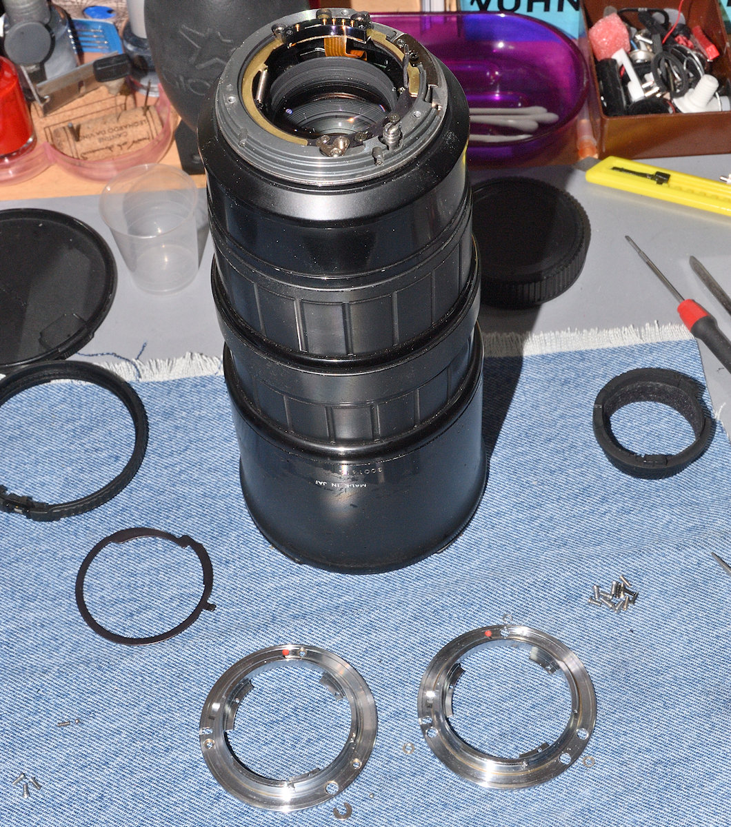

ich bekam ein Sigma AF 70-210/2.8 zur Reparatur, das, an einer D200 montiert, zu Boden ging.
Während die D200 das angeblich unbeschadet überstanden hat, wurde das Bajonett des Objektives vom Tubus abgerissen, wobei die Bajonettschrauben nicht aus ihrem Gewindeloch im Tubus, sondern die Senkungen für die Schraubenköpfe aus dem Bajonett heraus gebrochen sind.
Da ich kein passendes Sigma-Bajonett mit Stangen-AF-Loch da hatte, habe ich in ein altes manuelles Sigma-Bajonett dieses Loch gebohrt und damit das Objektiv reparieren können.
Die beim Sturz verloren gegangene Kugel für die Blendenrastung und die Gabel-förmige Unterlegscheibe für die AF-Stange habe ich aus einem anderen Sigma-AF-Objektiv geholt.
