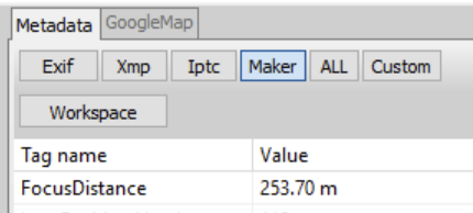

Ein bisschen schlauer bin ich nun wohl, hoffentlich. Mit Hilfe von ExifTool und ExifToolGUI (Danke @VisualPursuit ) und den Anleitungen dazu, glaube ich nun zu wissen, dass FocusDistance kein Bestandteil der "offiziellen" Exifs ist, sondern einer Untergruppe angehört, die von den Herstellern hinzugefügt werden kann.
In Ihrer Untergruppe dürfen die Hersteller wohl machen, was sie wollen. Nikon hat da sehr viele Kameraeinstellungen abgelegt. Ich habe gestaunt, was da alles drin ist. U. a. ist die FocusDistance dabei.
Jedenfall kann ExifTool einem eine sehr lange Liste von Parametern vor die Füße kippen und man erkennt dabei nicht, aus welchem Bereich der Exifs die stammen. Mit ExifToolGUI wird das übersichtlicher. Da wird unterschieden zwischen Exif und Maker. Und FocusDistance ist in der Abteilung Maker.
Wenn nun FocusDistance nicht in Lightroom ankommt, dann erkläre ich mir das so, dass Adobe keine Lust hat die herstellerspezifischen Einträge auseinanderzuflöhen und sich deshalb auf die "offiziellen" Exifs beschränkt.

Die Antwort von Bertho ist doch schon mal ein guter Ansatz. Jetzt muss Ich nur noch ausklamüsern wie ich das für meine D850 hinbekomme. ExifToolGUI habe ich jetzt schaue ich mal unter Maker nach wie ich das hinbekomme und vielleicht äußert sich ja @Neokt dazu wie er das bei der Z8 hinbekommen hat. Danke
