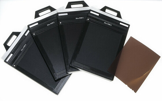

4x5" war meiner Ansicht nach das größte sinnvolle analoge Format.
Das sehe ich rein technisch auch so. Und mit z.B. einer Linhof Technika auch noch ganz gut zu händeln . Hab "damals" einiges an Architektur damit gemacht, mit 65-er und 90-er Super-Angulon.
Aber ein 8x10"-Dia in der Hand zu halten und einfach ohne Hilfsmittel anzuschauen, das hat schon auch einen gewissen Charme . Allerdings war das Material für so ein Ektachrome-Dia nie ganz billig ...

Ich hatte mal einen Auftrag, bei dem der Kunde auf 4x5" bestand.
Es war (mir) völlig klar daß Kleinbild für den Job weit besser geeignet war, aber er bestand darauf.
Er war beim Job jedoch nicht dabei.......... also habe ich das auf Ektar 25 Kleinbild ("Follvormat")
geschossen und anschliessend auf Vericolor Print Film abgezogen.
Der Kunde hielt also ein 4x5" Dia in der Hand und tönte im Brustton der Überzeugung
"SO scharf wäre das mit Kleinbild nie geworden!"
8x10" hätte man natürlich auch auf Vericolor print Film ziehen können, aber sehen wir es nüchtern:
Das sind gerade einmal 20x25cm, und es braucht einen Leuchttisch.
Ohne das Hilfsmittel Leuchttisch war das Erlebnis eher suboptimal.
Ein 13" iPad ist noch ein bißchen größer, es ist selbstleuchtend, und man kann reinzoomen.
Das große Dia war nur deswegen so spannend weil es damals in der Steinzeit
keine Konkurrenz hatte und jeder wusste wie teuer es ist.

So schaut das bei 4x5" aus...
