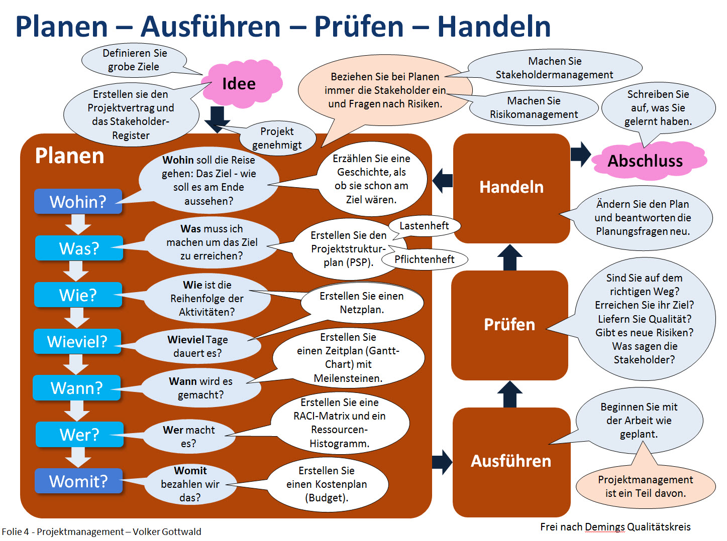

Du wirst feststellen daß es weit ergiebiger ist wenn Du vorher möglichst
genau planst und dann auf das Ziel hinarbeitest als wenn Du Dich mit
einem Opfer im Studio triffst und ihr euch dann erst vorwiegend ratlos
umguckt und überlegt was ihr denn dann so zusammendilettieren könntet.
Auf dem Weg zum Ziel kann man das Ziel auch noch anpassen, keine Sorge.

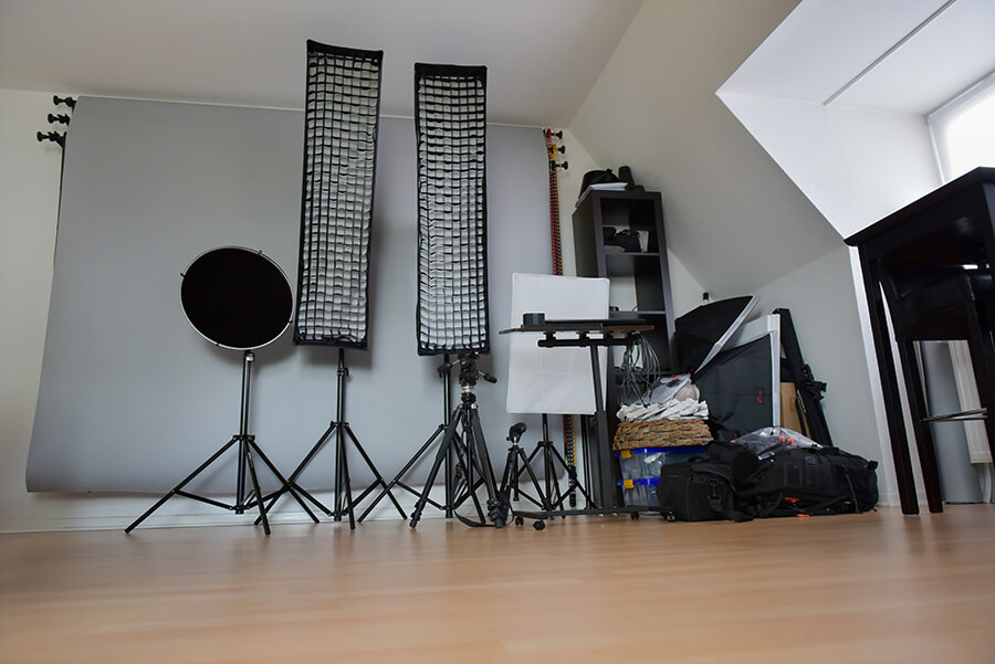

Wenn es denn doch unbedingt Papierhintergründe sein sollen, dann kürze
sie mit dem Fuchsschwanz auf 2,40m, damit Du sie senkrecht stehend lagern
kannst, und beschaffe beim Buntmetallhändler für jede Rolle einen Alukern
50x2mm, auf den Du den Karton umwickelst. Zum Aufhängen verwendest Du
ein einzelnes Paar Manfrotto MA059WM Einzelhaken, die Du an die Decke
und nicht an die Wand schraubst. Mehrfachhaken klauen Dir zuviel Deckenhöhe
oder Raumtiefe.
