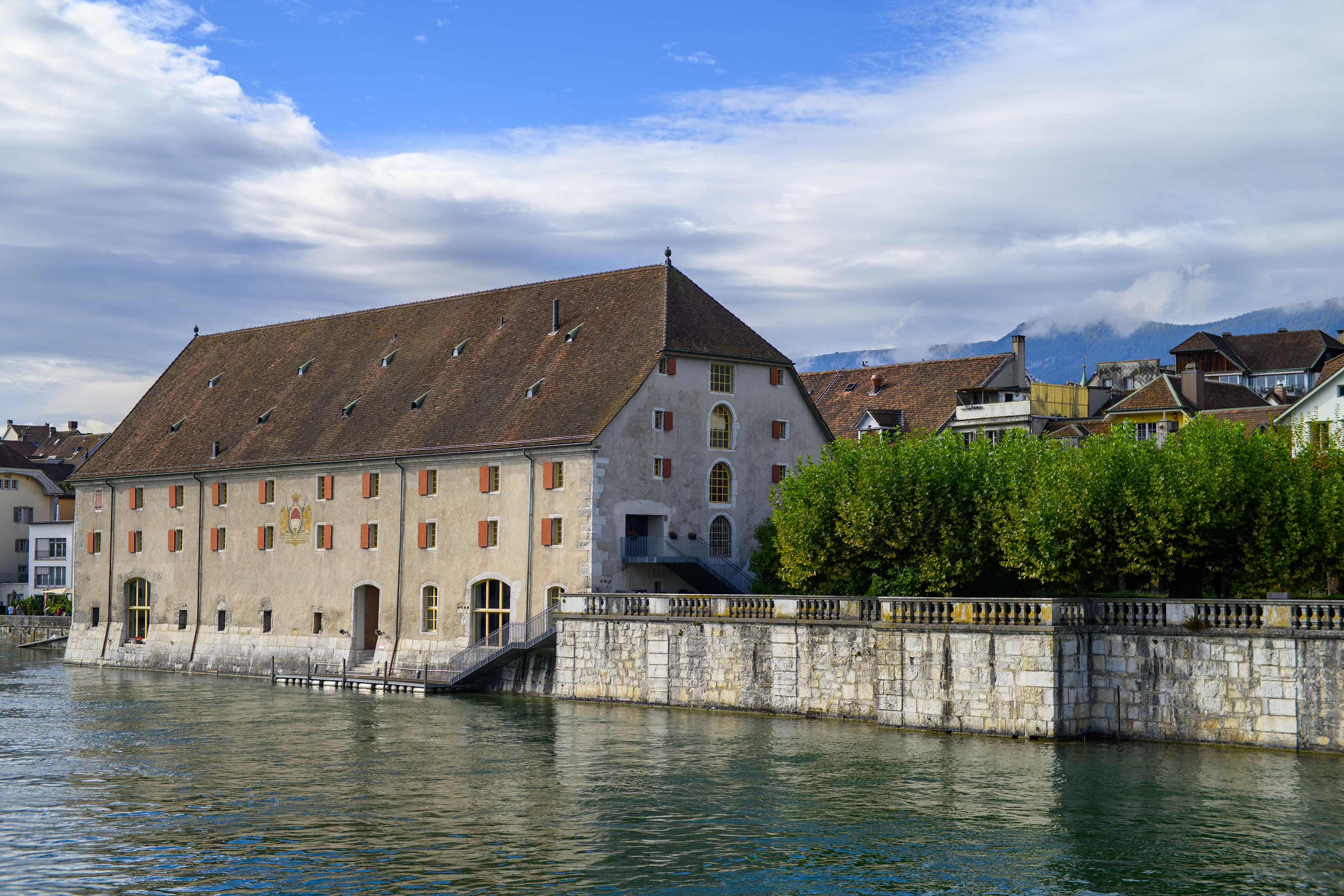

Hab jetzt mal schnell ein Foto aus dem Fenster gemacht. Ja genau wie erwartet und auch das, was das 35er liefert. Mitte scharf, keine Ultraschärfe wie teilweise Voigtländer, aber schön. Ränder gehen leicht ins unscharfe. Muss aber noch verschiedene Blenden und Fokusstellungen ausprobieren. Es liefert ungefähr so wie die Voigtländer APS-C 23er und 35er. Die sind auch nicht ultrascharf. Wer ultrascharf sucht, ist hier definitiv falsch. Aber der erste Bildeindruck gefällt. Gehe jetzt noch schnell in die Stadt für ein Probeaufnahmen und auch Bokehaufnahmen.

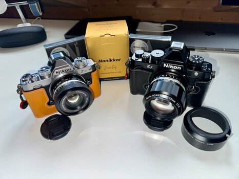

So sieht das ganze aus:

Hoppla!! Das übertrifft jetzt aber meine Erwartungen!!!
Solothurn Switzerland by Swisshead, auf Flickr
Farbprofil Nikon Standard.. kein KI-Entrauschen, keine Bildverbesserungen.. nix.. Nur Standard-Belichtungsanpassungen.
volkerm kommentierte
Weißt du noch bei welcher Blende das aufgenommen wurde?
Swisshead kommentierte
Blende 8
Ok, nicht übel.
Für den Vergleich zum alten Nikkor 50/1.2 würde mich auch mal ein Bild bei Offenblende von so einem fernen Motiv interessieren, also wenn man es bewusst an die Grenze bringt um die Bildfehler zu sehen. Die Bilder #3 und #4 finde ich schwer zu beurteilen, aber das Bokeh sieht gefällig aus und die Freistellung ist erwartungsgemäß gut.

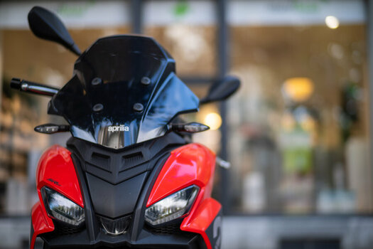

Noch eins in voller Auflösung. Ja Fokus ist heikel bei Blende 1.2. Hier nicht 100% aufs Gesicht erwischt. Aber denke geht noch durch.
Test New Artralab Lens by Swisshead, auf Flickr
C
Christian B. kommentierte

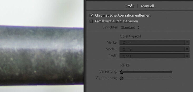

Aber die CAs (im Profil der Käuferin) sind heftig, oder? Bekommt man die im Postprocessing weg?
Christian, das Color Fringing dort empfinde ich als sehr moderat. Müsste nochmal im Archiv nachschauen, aber aus der Erinnerung ist das AiS da nicht besser. Ist dein Maßstab vielleicht durch die Perfektion des Z-Generation beeinflusst?
C
Die 1.2 NIKKORE mit F-Mount kämpfen auch mit Color Fringing und CA, wohl wahr. Und das ist in der Tat einer der Dinge, die erstaunlich verbessert wurden bei den neuen Z NIKKOREN.

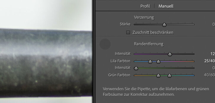

Aber darum ging es mir nicht, sondern nur um dieses Bild. Da sehe ich eine lila Nase und Stirn, und das würde mich stören, wenn man es im Postprocessing nicht entfernen könnte. Mein Dank für das - ungeschönte - Bild geht an @Swisshead , ebenso die Frage, ob es geschönt werden kann.
Christian, danke für den Hinweis. Nein, hatte es extra nicht entfernt. Dazu kommt, dass ich die Person noch in LrC markiert und aufgehellt hatte. Dadurch wurde es zusätzlich verstärkt, gerade weil es an der Maskenkannte ist. CA entfernen war eingeschaltet. Hab es jetzt mal zurückgesetzt und ja, in der 200% Vergrösserung ist es ganz leicht erkennbar. Mit der Standard CA Entfernung (Hacken setzen) reicht es nicht. Aber manuell mit Pinzette markieren und entfernen. Geht 3 Sekunden und alles völlig weg. Daher absolut nichts dramatisches.. würde das Bild heute auch anders aufnehmen. Grundsätzlich ist mir der weisse Fensterladen zu markant und die Person zu dunkel. Hätte weit heller belichten sollen, hätte genügend Luft gehabt. Dann wäre das Problem ebenfalls kleiner gewesen. Habs noch bei einem weiteren Bild probiert. Auch hier. Aber Entfernung 2 Sekunden. Hier mit 200% Vergrösserung.

Ja ist eine schöne Kopie des alten Nonikkor 50/1.2 von Nikon.
Vielen Dank für Deinen Bericht. Gestatte mir zu diesem Satz folgende Anmerkungen:
1. Das alte manuelle 1.2/50mm gab es in den verschiedenen Versionen. Keine sah so aus wie das von Dir hier vorgestellte Objektiv. Dein Astralab Objektiv ist also KEINE Kopie, sondern eine - ansprechende - Mixtur aus verschiedenen Merkmalen früherer manuell zu fokussierender Nikon-Objektive.
2. Nikon nennt seine Objektive NIKKOR ; nicht NONIKKOR. Dies ist ein schöner augenzwinkernder Gag der Chinesen, dass sie das neue Objektiv NO-NIKKOR nennen (d.h. "Kein-Nikkor", obwohl es so aussieht, als könnte es eines sein.)

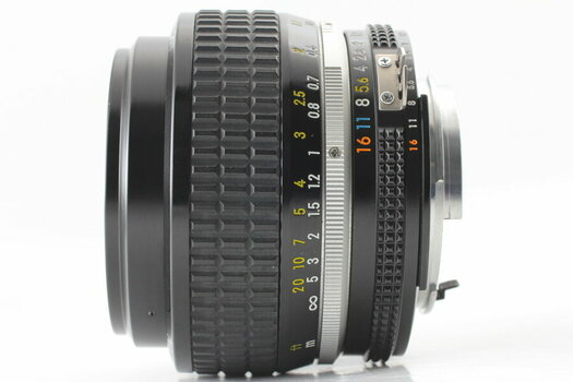

Danke absolut korrekt.. hatte sogar noch irgendwie das NON-Ai 50/1.4 im Kopf. Hier das 50/1.2 AiS.

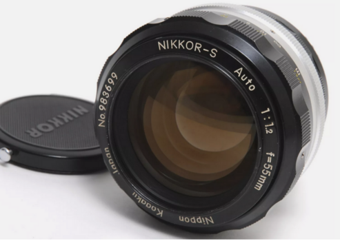

achim kostrzewa kommentierte
Es gab auch schon eine prä-AI Version als 1,2/55mm
Diese Linse hätt ich gerne noch für meine F "Apollo" letzte Baureihe...

Zu dem Preis bekomme ich auch ein Original 1,2/55mm sogar mit AI...

Das Nikkor 55/1.2 Ai ist optisch auch ziemlich übel bei offener Blende, hat mich überhaupt nicht überzeugt.
Das Nikkor 50/1.2 AiS ist besser, abgeblendet sogar super, aber bei Offenblende doch ganz schön weich und kontrastarm. Das Bild in #7 sieht viel besser aus als meine Ergebnisse mit dem Nikkor bei f/1.2

Der Sprung vom 55mm / 1.2 zum 50mm /1.2 ist von der Abbildungsqualität her in der Tat groß. Und bei den verschiedenen - vor allen Dingen in der Vergütung verbesserten - Berg-und-Tal-Varianten (siehe Bild #8.2) hat sich nach und nach auch viel getan. Ich hatte mal eine ganz frühe Variante, das war wahrscheinlich das weicheste Objektiv, das ich je hatte. Jetzt habe ich das S.C. (Letzte Variante), das überstrahlt deutlich weniger.

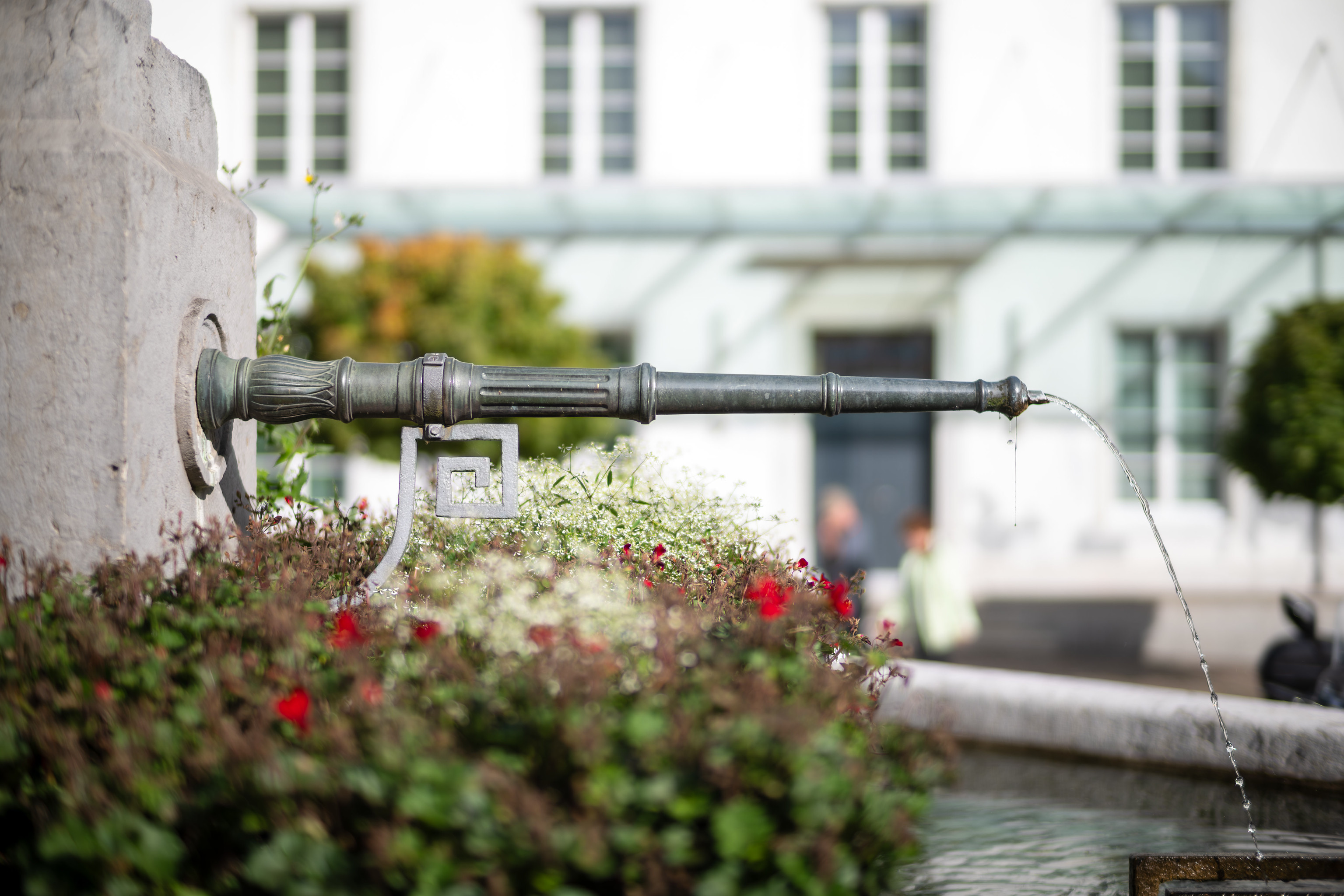

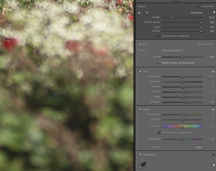

Hier noch ein weiteres Bokeh-Bild aus der Serie. Lila-Fransen entfernt. Etwas hart schien mir das Bokeh im Vordergrund. Hab jetzt mal übers ganze Bild Kontrast -5; Struktur und Klarheit -10 gemacht. So bessert es sich massiv. Für mich habe ich es mit Pinselmaske noch etwas weiter verbessert. Wollte es so aber nicht hochstellen, daher hier noch ein Bildschirmcopy. So wirkt es insgesamt gefälliger.
Fountain-Bokeh Solothurn Switzerland by Swisshead, auf Flickr
Hast du das bei Offenblende gemacht? Mir kommen die Dachziegel vom Gebäude auf der rechten Seite schärfer vor als die in der Mitte. ?
