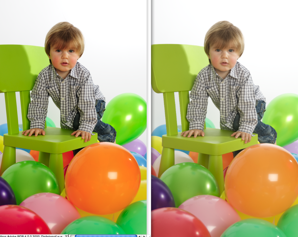

Hallo,
anbei mal ein direkter Vergleich. Links RAW Konverter NX, keine Einstellungen vorgenommen. Rechts Aperture 2.0 RAW Konverter, ebenfalls keine Einstellungen vorgenommen.
Um die gleiche Qualität in Aperture 2.0 zu bekommen muss man an sehr vielen Schrauben drehen. Alles sehr aufwendig. Bei Aperture 2.0 sind die Kontraste sehr flau, schärfe und Brillanz fehlt komplett.
@Stephan: Würde mich interessieren, wieso Du der Meinung bist das Aperture 2.0 ebenbürtig ist. Hast du einen besonderen Tip ?
Gruss
Hans-Günther

Hallo, Hans-Günther!
Also, ich denke wir reden von 2 verschiedenen Dingen:
Mit RAW-Qualität meine ich Punkte wie Qualität des Demosaicing (Artefakte, Schärfe, Auflösung, etc.) und ggf. noch Tonwertdifferenzierung und Recovery von Highlights, Schattenzeichnung und ähnliches.
Das was Du zeigst sind nichts anderes als 2 verschiedene Farbprofile, die in den RAW-Konvertern hinterlegt sind. In manchen Konvertern lassen sich diese vom User austauschen.
Farbwiedergabe ist immer auch Geschmackssache. Es gibt sicher Leute, die Dein CNX Bild als zu gesättigt empfinden, man muss ja nicht immer knallige Farben haben. Und das ist genau der Punkt - CNX bringt zwar "gefällige" Farben und man redet sich gerne ein dass diese nah an der Realität waren. Das ist aber nicht so.
Ich hab mir mal die Mühe gemacht und für die D2X seinerzeit mittels ColorEyes 20/20 ein eigenes, individuelles Farbprofil erstellt. Da war schnell sichtbar, dass CNX einfach oft übertreibt - auch wenn es dann plakativer aussieht und besser "gefällt" ist die Farbwiedergaben eben doch nicht realistisch. Aber wann ist denn eine möglichst realistische Farbwiedergabe schon das Ziel? Irgenwie sind die meisten Bilder ja in irgendeine Richtung idealisiert - ob in Richtung Monochrom oder in Richtung Übersättigung.
Lange Rede, kurzer Sinn: Ich denke dass das die Beurteilung des im jeweiligen RAW-Konverter genutzte Farbprofil kein objektives Qualitätsmerkmal sein kann sondern immer dem jeweiligen Geschmack unterliegt.
Ciao,
Stephan
Hallo Stephan,
danke für die ausführliche Erklärung. Stimmt ist alles eine Geschmacksache.
Gruss
Hans-Günther
Das NX-Bild finde ich ehrlich gesagt grauslich; die Farben sind einfach schrill (mein Monitor ist kalibriert). Macht NX das immer so? Ich nutze Capture 4.2 und bin sehr zufrieden damit.
Gruß,
Martnik
