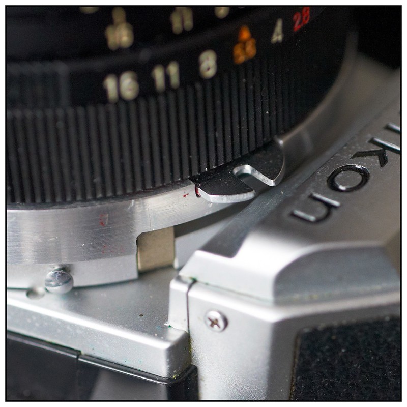

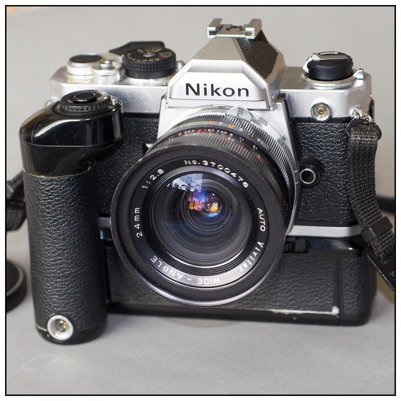

Ich verwende das Vivitar (Tokina) 24mm f2,8 gerne auch an der D300. Mußte aber einen Adapter basteln damit das non AI Objektiv an modernen Nikons benutzbar ist. An der D300 ist es voll benutzbar. Schön am DX ist daß der Randbereich der offen etwas unscharf ist, durch den Crop weggeschnitten wird.
Nur für DX würde ich es nicht kaufen, aber es ist eine nette Zweitnutzung.
Hier ein Bild des Adapters. Mehr in meinem Flickr Album
035-T4-Mount-on-Nikon-with-LM-coupling by Johannes Hromadka, auf Flickr
Hannes
