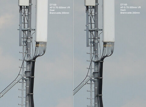

Ich hab heute nochmal ein paar Bilder bei 200mm gemacht und die sind wessentlich besser oder zeigen kaum Unterschied im Gegensatz zu 300mm. Was darin schief hängt werden wir wohl nicht rausfinden. Und man darf auch nicht vergessen das der Fehler komischerweise bei meinem 2ten 70-300 VR ja genau so vorhanden ist.

Also bei 200 mm seh ich da kein Unterschied mehr höchsten leicht im unteren Bildbereich aber das ist echt Pixelpeepen.
Ich hab mal ein 100% Crop angehängt. Fokus wie immer genau die Mitte.
