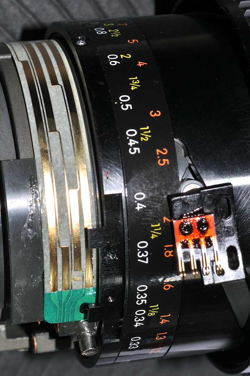

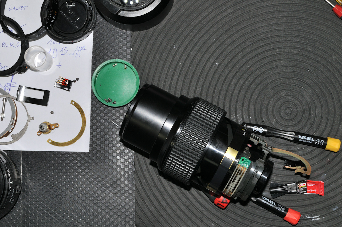

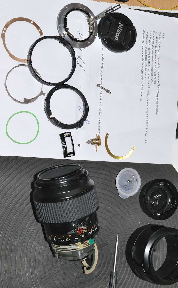

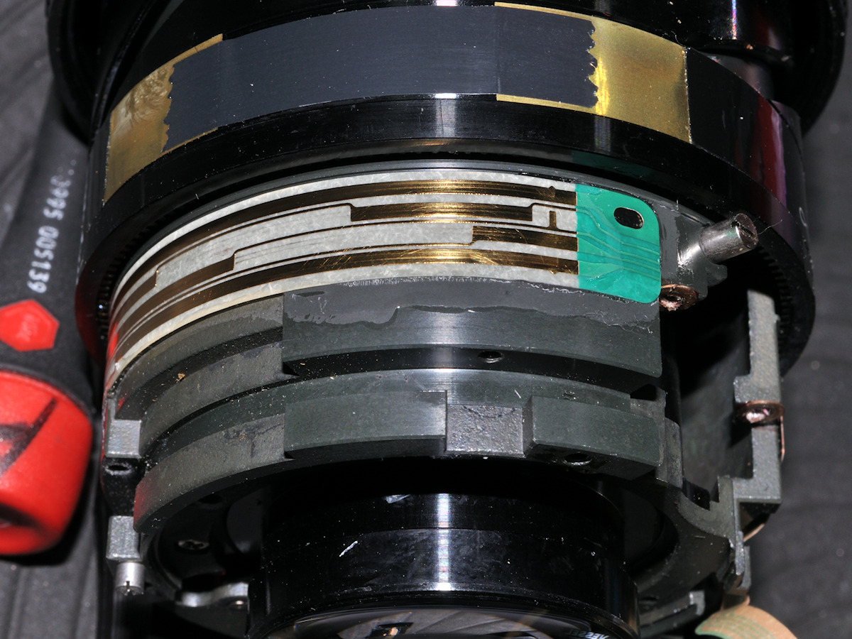

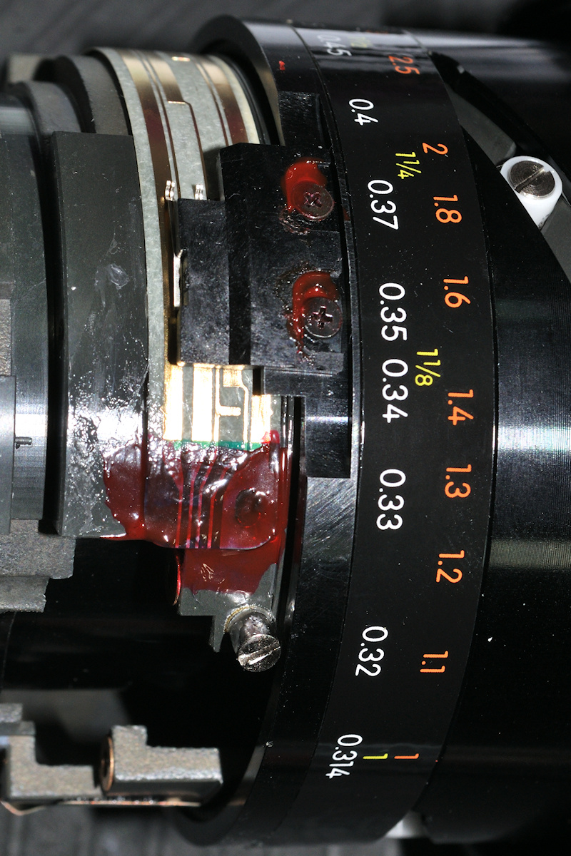

Dieses Objektiv kam heute an, ich habe es kurz überprüft (Die Fehlerangabe stimmte exakt mit meiner vermuteten Ursache überein) und dann so weit nötig zerlegt:
Die verschobene Gleitkontaktfolie für die Fokusentfernungs-Übermittlung wurde mittels Heißluftgebläse "gelockert", dann zurecht geschoben, und mit Cyanacrylatkleber fixiert.
Die Kämme des Gleitkontaktkammes wurden zurecht gebogen, dann wurde er wieder korrekt positioniert und fest geschraubt, schließlich wurden seine Befestigungsschrauben und die Enden der Gleitkontaktfolie mit rotem Sicherungslack fixiert.
Am Montag früh baue ich das Objektiv wieder zusammen und erstelle die Rechnung.
