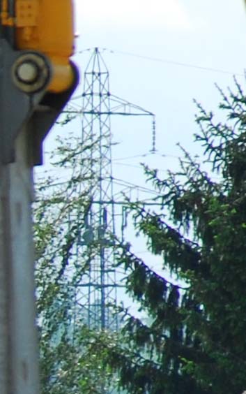

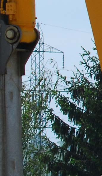

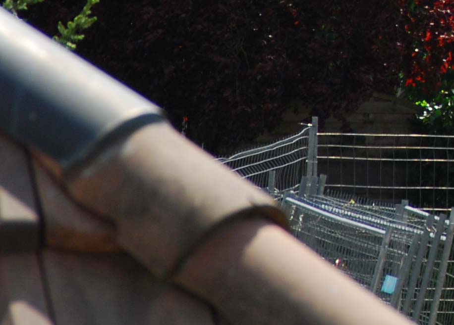

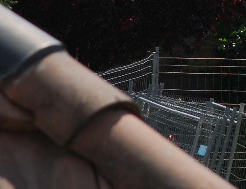

Das Problem mit den PF bei 105mm hat das zweite Exemplar auch. Trotzdem auch da leichte Entwarnung: bei 85mm hilft Abblenden noch, da war einfach der erste Test mit nur 105mm nicht fein genug. Es bleibt dabei: bei 105mm für kritische Motive nicht geeignet. Weil ich nicht dutzendweise Bilder jetzt croppen udn einstellen will, nur das, wo meine Kritik am heftigsten ist: Die PF bei 105mm, f/8. Und als Vergleich das 50-135mm f/8 bei ca. 105mm (geschätzt, hat leider nur 85mm und 135mm als Markierung).
