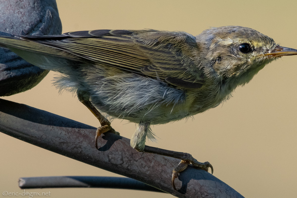

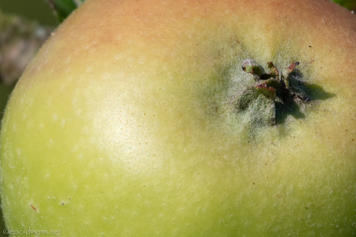

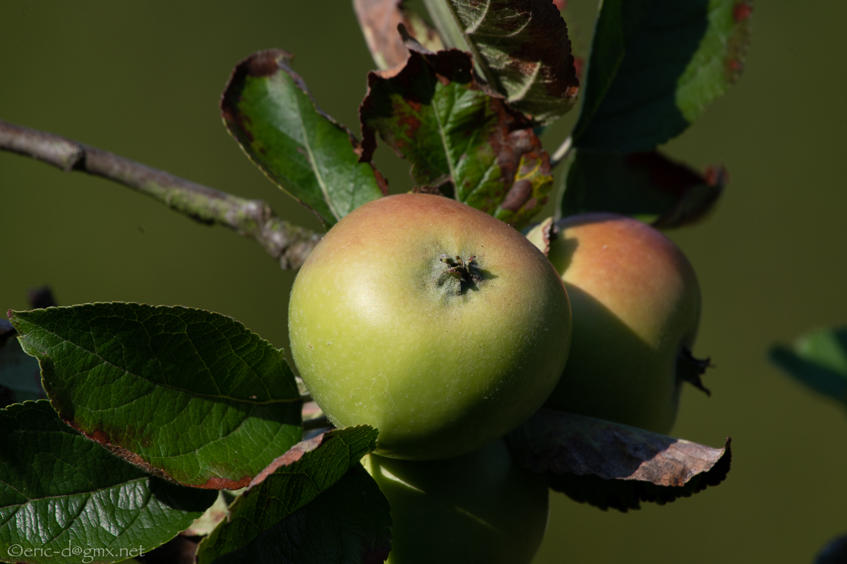

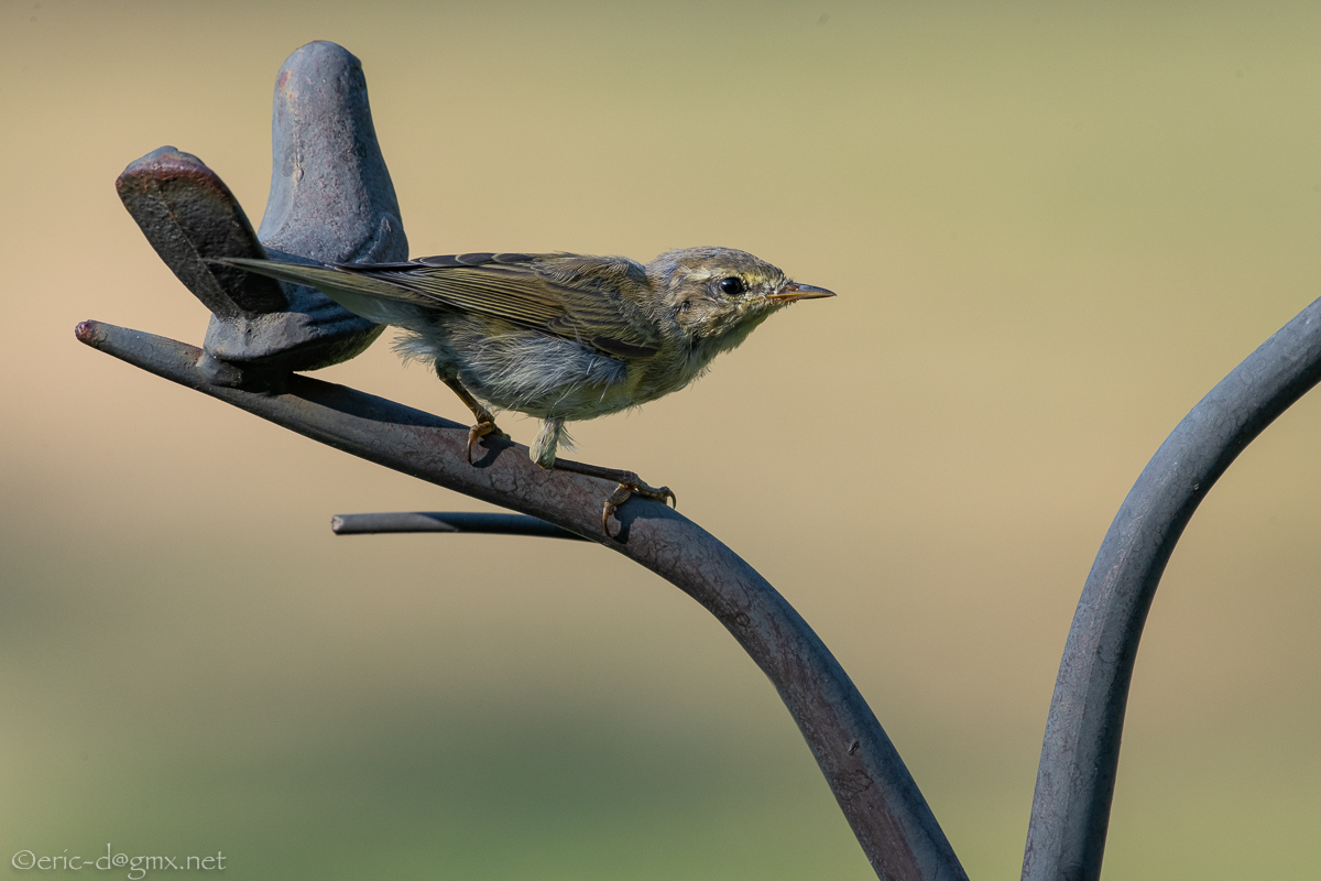

falls es noch jemanden interessiert:
Hab mir neue TC`s gegönnt.. funzen gleich ganz gut... eigentlich für das 500/4e
die ersten beiden, ganzes bild und crop 2x TC III Blende 11 offen 1000mm
just tc test by Eric D, auf Flickr
die zweiten beiden, ganzes bild und crop 1,7TC II Blende 9,5 offen, 850mm
was soll ich sagen.. das ganze an der D850,
ach komm ich sag es ja immer wieder.. ein gutes 200-500 hat Festbrenner Nivea ;)
aber leider gibt es serienstreuung
Info: beide vom stativ... lensprofil und verkleinert, dabei lr standard schärfung fürs forum jpg aus dem raw direkt sonst nix
info 2: an der d850 fokussiert es etwas besser mit dem 2x TC als an der d500 da nur sinnvoll via liveview.
1.7x geht mit beiden normal aber langsamer.. UND eben scharf
Optisch absolut klasse, da gibt es keine Frage, aber eben auch offen f/11 und f/9,5. Hier braucht man schon echt verdammt viel Licht. Dazu wäre es auch noch interessant, wie es sich auf größere Entfernung, so im Bereich 50-80 m schlägt.
Naja und das der AF bei f/11 und auch f/9.5 schon nahezu unbrauchbar wird, hast du ja quasi geschrieben. Probiere da mal die äußersten Sensoren und du wirst vermutlich verzweifeln, ganz besonders, wenn dann mal kein Sonnenschein da ist. Somit ist es also höchsten optisch und auch da nur was die Schärfe anbelangt auf Festbrennerniveau, aber eben nicht das Gesamtpaket, das wird leider oft vergessen. Dir ist das klar, aber ich fürchte vielen User, die deutlich weniger Erfahrung haben eben nicht, diese lesen nur, es ist so gut wie die teuren Festbrennweiten.

klar braucht so eine Kombi viel Licht und auf Entfernung wird es sicher etwas schwaecher.. aber bleibt absolut brauchbar.
Und Lichtstärke kostet nunmal, deswegen haben wir ja diese sperrigen Superteles ;)
ich hab hier noch ein Beispiel weiter weg, das müsste gute 25m sein, diesmal mit der D500+200-500plus 1.7TC II, Offenblende 9.5 bei 850mm an crop, auch vom stativ.
Aber im endeffekt ist es spielerei.. der 1.4 TC geht noch ganz gut..wenn man denn Blende 8 verarbeiten kann, das gilt auch für die äusseren Sensoren..
alles darüber hinaus zeigt zwar, wie gut die linse ist, aber ist nicht sehr praxistauglich .. na evtl. bei paparazzi oder so... :)
