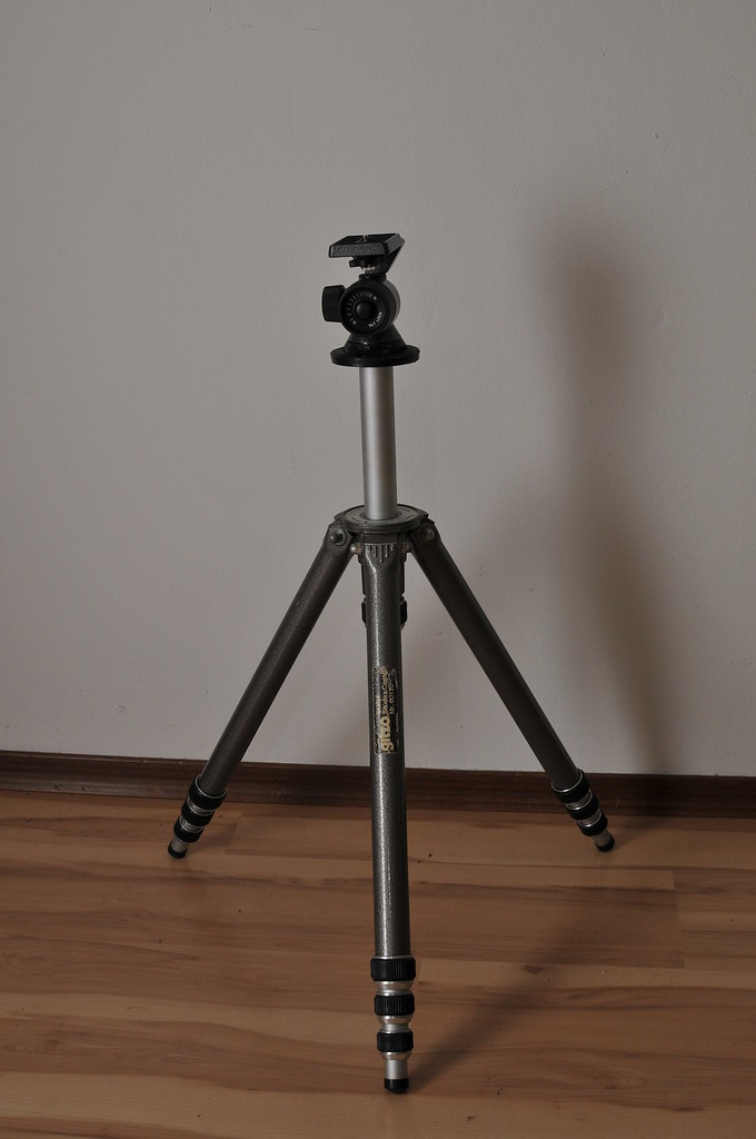

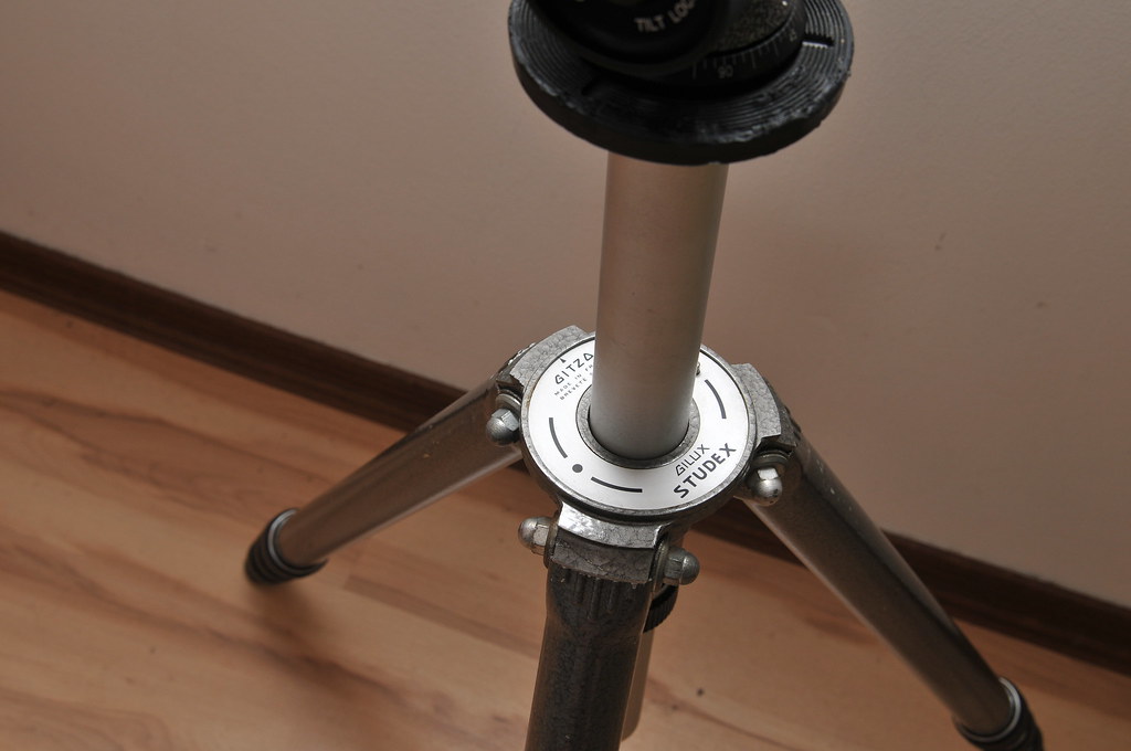

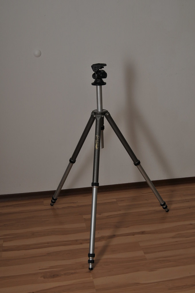

So, mein Stativ ist da. Ein Gitzo Studex Comp. Nr.: 60120. :)
Das ist ein 3-Serie Stativ.
Die Beine sind 32mm Durchmesser und haben 4 Beinsegmente.
Zustand: sehr gut, leichte Kratzer, alles funktioniert, wie neu.
Mein erster Eindruck: Superstabil, hervorragende Qualität. :hehe:
Weiß allerdings immer noch nicht, aus welchen Baujahr dieses ist. Hätte mich schon interessiert. :p
Nochmehr die richtige Bezeichnung. (wie zum Beispiel G1224)
Habe mir auch einen neuen Gitzokopf geleistet. Modell GH2750 :D
Wahnsinn, was für eine Qualität. Verstehe jetzt, warum alle von Gitzo schwärmen.
