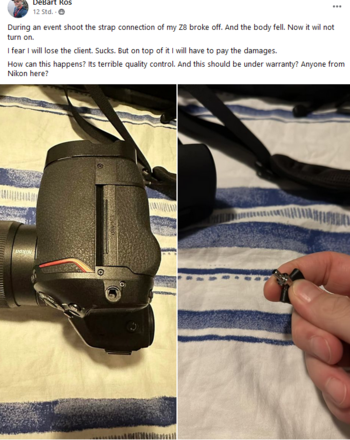

Z8, Gurtbefestigung reißt aus..
Komischerweise sieht man gar keine Bruchstelle

Am ersten Bild sieht man die ringförmig ausgebrochene Stelle.
Ne, komisch wäre, wenn man eine Bruchstelle sähe …
Denn dann gäbe es einen massiven Gehäuse-Ausbruch!
Der axiale Ösenträger wird offenbar nur in die Aufnahme
eingesteckt und quer zur Achse durch einen Bolzen bzw.
eine Schraube arretiert. Eine Klebesicherung am Gehäuse
scheint es eher nicht zu geben … :lupe:
Wäre ja auch noch interessant zu erfahren, wieviel Wucht hier auf die Öse eingewirkt hat, damit sie sich vom Body löst?
Gar keine gemäß o.g. Ausführungen! :cool:
Es gab ziemlich sicher eine axiale Zugbelastung von dem
Gehäuse weg, die zum Versagen des Querbolzens führte.
Und dies durch eine scherende Belastung …
Bei geschätzten max. 0,8 mm Durchmessers dieses Bolzens
benötigt man schon einen hochfesten Werkstoff, um ein
Versagen durch scherende Zugbelastung auszuschließen.
Mich würde nun die Situation interessieren, in der solch
hohe Zugkräfte derart exakt axial auf den Ösenträger wirken,
dass dessen Quersicherung versagt … :sdb69633:

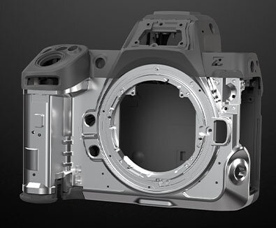

Gibt schon einen entscheidenden Unterschied und das ist das verwendete Material im oberen Bereich des Befestigungspunktes der Ösen bei der Z8.
In dem Bereich kommt kein Magnesium mehr zum Einsatz, sondern dieser Bereich ist aus carbonvertärktem Kunststoff.
Soll nicht implizieren das es in irgendeiner Relation zu diesem Vorfall stehen muss, aber man kann eben auch nicht daraus schließen, gleiche Öse wie Generationen von bewährten Nikon Kameras, oder gleiche Öse wie bei der Z9, also alles in Butter.
Dieser Unterschied, zumal die Z8 ja durchaus reichlich Wärme entwickeln kann und damit thermische Belastung für das Material dazu kommt, könnte theoretisch schon die Ursache, oder zumindest Teil dieser sein, selbst wenn die identischen Ösen eingesetzt wurden, die sich bisher bewährt haben.
DIe Objektive die an einer Z8 genutzt werden, insbesondere im professionellen Bereich, dürften tendenziell ebenfalls häufig die dicken, lichtstarken Brocken sein, was Gewicht und höhere Belastung bedeutet.
Habe leider kein größeres Bild des nackten Z8 Bodys gefunden, aber man sieht denke ich was gemeint ist.
