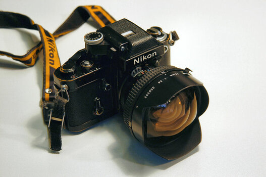

Als Kompromiss zwischen dem kompakten 15/3.5 und dem teuren 13/5.6 gäbe es noch das 15/5.6.
Hier an einer F2A:
P
pulsedriver kommentierte
Das ist sogar was günstiger als das 15/3.5. Aber als AI wurden gerade mal 688 Stück verkauft. Ultra rar. Pre Ai gibt es mehr, wenn auch ingesamt weniger als von den 15/3.5. Vom AiS 15/3.5 wurden über 8000 verkauft.
Bei einem Pre Ai würde ich nur eines nehmen, das den Umbau auf AI schon hat. Jetzt noch ein passendes Kit auftreiben? Oder selber feilen?
Die F3 kann natürlich non AI - wenn man nur den kleinen Hebel umlegt. Vergisst man das auch nur ein einziges Mal beim Montieren eines non AI, kann das schon eine teure Reparatur sein. Ich würde es mir nicht zutrauen, Jahre lang jedes Mal, auch in Hektik bei wechselndem Licht, immer an diesen kleinen Hebel denken.
Daher: 15/5.6 ist ein guter Tipp, aber nur als AI oder schon mit auf AI umgebaut. Die gute Nachricht: Von den 3 Exemplaren, die im Moment international in der Bucht schwimmen, ist eines ein super teures, sehr schönes. Von den zwei günstigeren ist eines offensichtlich ein AI Umbau, das zweite vermutlich auch. Wenn mal so eines auftaucht, ist die Chance also ganz OK, dass es auch den richtigen Blendenring für die F3 hat.
volkerm kommentierte
Ja, das 15/5.6 als (originales) Ai ist selten. Das Foto ist von meinem Exemplar, was inzwischen verkauft ist.
