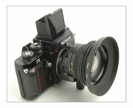

ich habe in knapp 50 Jahren Photographie noch nie ein Shift-Objektiv vermisst oder gar haben wollen. Das ist schon SEHR "special interest"
1
1bildermacher1 kommentierte
Und ich liebe es
P
pulsedriver kommentierte
Ich liebe es auch, und zwar am ehesten mit ca. 28mm @KB. Obwohl ich weniger Architektur, mehr Natur fotografiere. Es erlaubt mir z.B. im Wald selbst zu bestimmen, ob und wieviel stürzende Linien ich drauf haben will. Und ob viel Vordergrund drauf kommt oder nicht. Die moderne Varainte wäre natürlich mach das Bild mit 20 bis 24mm statt 28mm und dehne und croppe es zurecht am PC, bis es dann passt. Dafür braucht es wirklich weniger Brennweite, es kommt sonst so leicht vor, dass man nach dem Entfernen der stürzenden Linien entweder unten was abschneiden muss, oder zu wenig Breite übrig hat.
Das 35mm PC Distagon ist mein meist genutzes Objektiv an der GFX100s. Entspricht ca. 28mm @KB. Und das mit f/2.8 am grossen Sensor, damit kann man auch was freistellen. Das 28mm PC Nikkor habe ich auch ganz gerne genutzt an der Z7, obwohl es kein Schärfewunder war.

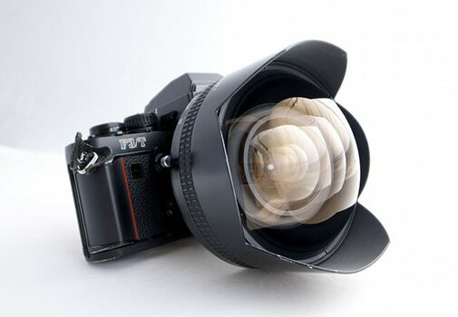

Was drunter käme? Da täte ich mich am ehesten schwer. Weil mir starke SWW fehlen würden. Ein 13mm für einen 5-stelligen betrag, nee. Die bezahlbare Varainte mit 24/2.8 und 18/3.5? Beide sind gut, das 24er sogar sehr gut. Und handlich. Einziger Nachteil aus meiner Sicht: 18mm ist weit, aber nicht so weit. Und 18/24/35 ist alles recht nah.
Nur ein 20er? Würde gut zum 35mm passen, bietet aber noch was weniger SWW als das 18er.
Es gibt noch ein 15/3.5, das hatte ich nie. Es ist noch 3-stellig im Preis zu finden, muss man aber evtl weltweit suchen, da selten. Wenn das gut wäre, dann vielleicht 15/3.5 und 24/2.8 als Weitwinkel.
