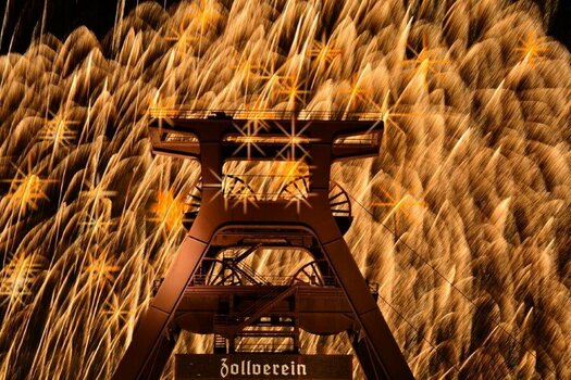

@Oldie FM2 Das scheint mir so ein Beispiel zu sein, wo die Farben ausgebrannt sind und dadurch ein ursprünglich farbiges Feuerwerk auf eine einzige Farbe reduziert wird?

Belichtet man auf die Lichter, sucht man sich sinnvollerweise eine Silhouette die vor
dem Feuerwerk stehen kann - wie weiter oben Zollverein.

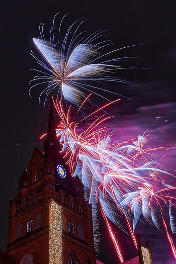

Das Ausbrennen der Leuchtspuren ist normalerweise kaum zu vermeiden. Hier ein unbearbeitetes Bild:
(ISO 64, Blende 11, 3 sec, Z7 mit Z 24-70 1:2,8)

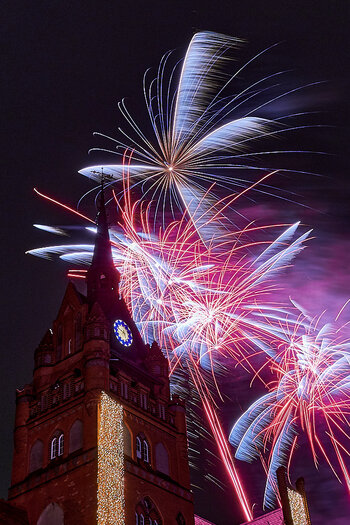

Und hier die Nachbearbeitung, womit sich zeigt, wie wichtig die Bearbeitung ist:

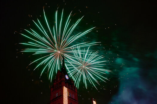

Das passiert, wenn man nicht den richtigen Zeitpunkt für den Belichtungsstart erwischt. Bei der obersten Blume fehlt das Zentrum, also der Blitz der Explosion:
Hier stimmt der Zeitpunkt:
In der hier eingefügten, geringen Auflösung entfalten die Fotos aber nicht die optimale Wirkung. Sind hier nur zur Demonstration der Ratschläge gezeigt.
Bilder nur als Link wenn Interesse besteht...

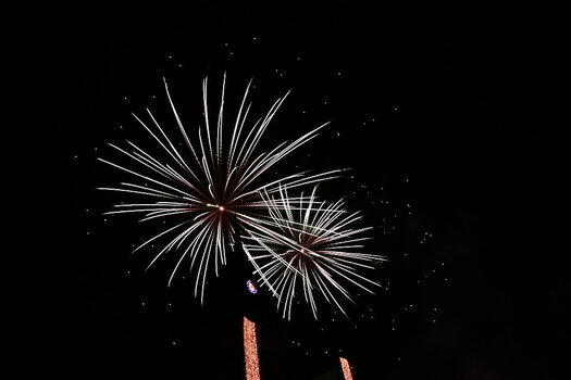

Alle Bilder in 2019 in Ferropolis, bei der "Feuerwerk WM" - hatte damals keinerlei Erfahrung damit, aber recht kleine Blende ( >8 ) und um die 8s belichtet, ISO so niedrig wie möglich gewählt. Weißabgleich immer auf Auto. War mit dem Ergebnis recht zufrieden.
Ob was ausbrennt hängt immer stark davon ab wie "groß" es ist und wieviel gerade beim Feuerwerk los ist, da es Effekte gibt die lange brennen und andere die nur sehr kurz aufleuchten, daher gibt es auch meiner Meinung nach da keinen optimalen Mittelweg. Einen Teil Überbelichtung wird man hinnehmen müssen, dafür kriegt man dann sehr schöne "Vorhänge"
