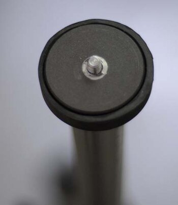

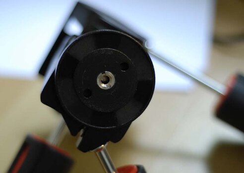

Hallo zusammen,
vor ca. einem Jahr habe ich mir ein Walimex 6307 Stativ im Angebot mit einem 3D-Neiger gekauft. Nun ist mir leider die Schnellwechselplatte mit 1/4" (http://foto-walser.biz/shop/default.aspx?TY=item&ST=1&IT=765&CT=200) Anschluss abhanden gekommen.
Kann ich mir nun jede x-beliebige Platte für meinen Kopf kaufen oder muss es wieder genau diese sein?
Was mich sogleich zur nächsten Frage führt: Der Kopf-Anschluss am Stativ scheint ebenfalls ein 1/4" Gewinde zu sein. Sind die Köpfe von Manfrotto und anderer Hersteller auf dieses Gewinde genormt?
Anders gesagt: Also würde ein Manfrotto MA 486RC2 Compact Kugelkopf auf mein Stativ passen?
Jepp, die haben entweder 1/4"- oder (häufiger) 3/8"-Gewinde. Für die Differnz zwischen den beiden Gewinden gibt es eine 'Adaptermutter', wie das Ding korrekt heißt fällt mir momentan nicht ein.

Das scheint ein Manfrotto-Nachbau zu sein, eigentlich müßten die Manfrotto PL200-Platten dann auch passen, aber beschwören würd ichs nicht. Zudem die Walimex-Platten wahrscheinlich billiger als die Originale von Manfrotto sind.
Der MA 486 RC2 hat ein 3/8-Gewinde, du mußt also einen kleinen Ring auf das 1/4-Gewinde am Stativ schrauben, der es auf den größeren 3/8-Umfang bringt. Gibts im Fotozubehör und ist ein Pfennigartikel.
Nachtrag: Wenn ich mir das Bild von der Unterseite deines 3-Wege-Neige-Kopfes so anschaue, steckt da schon genau der Distanzring, den Dirk und ich gemeint haben. Du brauchst ihn also nur herauszuschrauben und auf das 1/4-Gewinde des Stativs zu schrauben, dann passt auch dein Manfrotto-Kopf.
