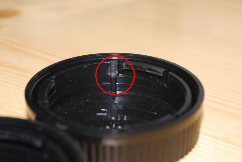

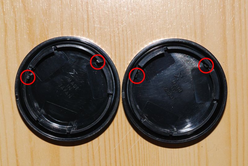

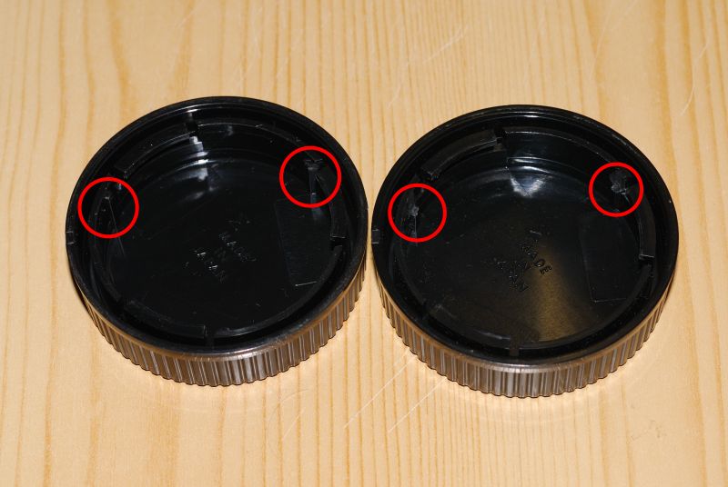

dann wird euch sicher aufgefalln sein das die dämlichen rückdeckel nur in einer position raufpassen
nicht wie bei nikon, wo alle 3 passen
schuld daran sind 2 nasen im deckel (sieht man unten in den bildern)
genaugenommen die im langen segment die nicht ganz am rand sitzt, und die nächste im uhrzeigersinn (im kurzen segment)
die 3. nase (ebenfalls ein langes segment, aber die nase ganz am ende) sollte man stehnlassen, da sie dann der einzige anschlag is
allso hab ich kurzerhand zur fräse gegriffen (porxxon und dremel sind ja weit verbreitet) und den deckel passend gemacht:
es reicht die 2 nasen soweit abzufräsen wie der schlitz dabeb geht
ich hoff das hilft n bischen gegen objektivrückdeckelansetzfrust :winkgrin:
