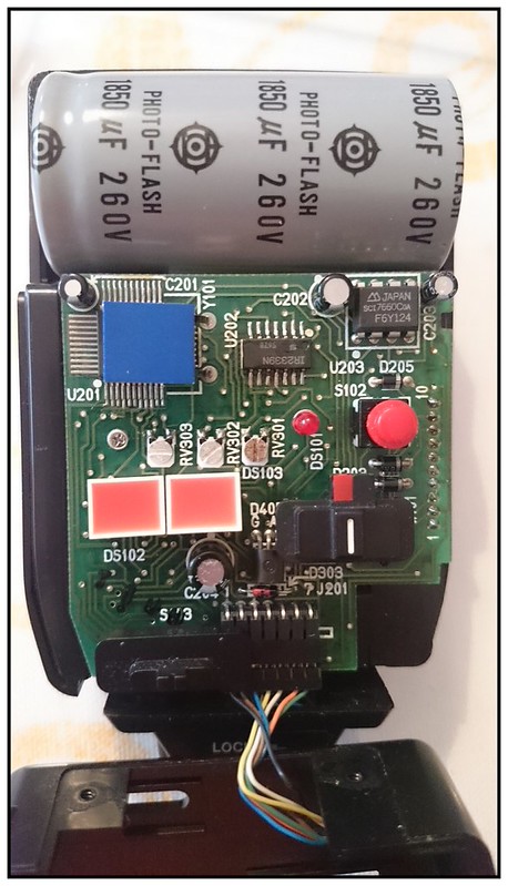

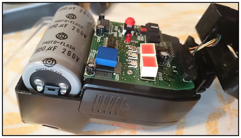

Hallo Michael:
So schaut der F280 mit abgenommener Rückwand aus.
Absolut kein Platz für einen größeren Kondensator.
Schaut ganz gut aus, wäre da nicht der penetrante Gestank nach verschmorter Elektronik.
Hannes
PS: PM mit den Daten für Versand ist unterwegs.
Der Blitzelko hat also tatsächlich 1850 µF bei 260 V. :up:
Es erklärt aber noch nicht, wieso das Blitz-Gerät nach verbrannter Elektronik riecht - ein ausgelaufener Elko riecht eher nach Käse, außerdem sieht man auf diesem Bild kein Leck am Elko.
Ich befürchte, dass das Problem eher in der Regelelektronik liegt!
Laut Schaltplan schaltet diese den Aufladevorgang des Blitzelkos ab, sobald er 265 V Ladespannung erreicht hat. Wenn sie nun wegen eines internen Defekts nicht abgeschaltet hat, stieg die Ladespannung immer weiter, bis der Elko durch schlug.
Und dadurch könnte die Ladeelektronik weiter beschädigt worden sein.
Stimmt, aber auf dieser Seite der Platine sind auch keine Teile die nach Leistungsendstufe aussehen. Die vermute ich auf der anderen Seite, der Vorderseite des Blitzes.
Das Brutzeln und Knistern hat aber schon begonnen bevor noch die Bereitschaftsanzeige aufgeleuchtet hat. Der Elko war vermutlich noch nicht auf 265V. geladen.
Beim ersten Blitzgerät hat sie zu glimmen begonnen und ich konnte sogar ein paar schwachte Blitze mit dem Testknopf auslösen. Dann hats stärker gebrutzelt und geknallt.
Beim zweiten Blitz, von dem das Foto stammt, habe ich beim ersten Brutzeln sofort abgeschaltet. Er riecht aber auch bereits nach geschmorten Elektronikeintopf.
Ich vermute den Fehler in der Leistungstufe die den Elko laden soll. Aber nicht weil sie nicht abschaltet, sondern weil zu viel Strom fließt oder irgendein Bauteil nicht mehr hochspannungsfest ist.
Der Blitz wurde auf der Vorderseite warm, dort wo das IR-Empfängerauge ist.
Bin gespannt was du vorfindest wenn du weiter eindringst.
Sollte man Blitzgeräte, die lange unbenutzt waren, mit alten schwachen Alkaline Batterien anstarten anstatt mit kräftigen Eneloops?
Wie ich schon geschrieben habe ist mir das noch nie vorher passiert aber gleich bei zwei Olympus F280.
Hannes

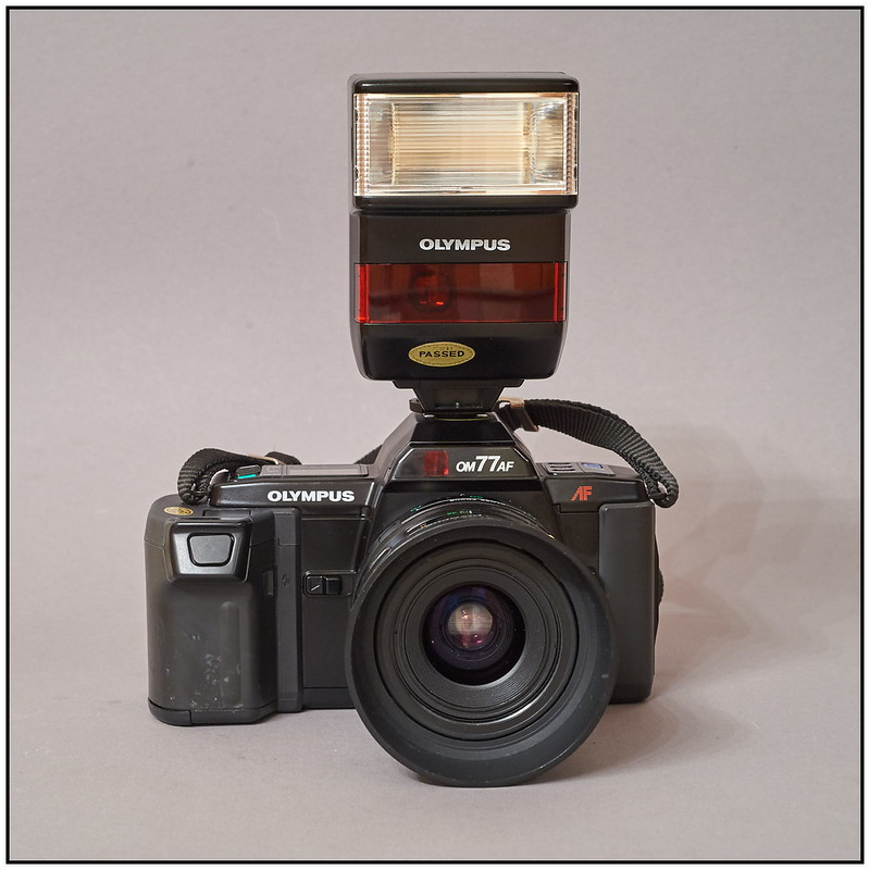

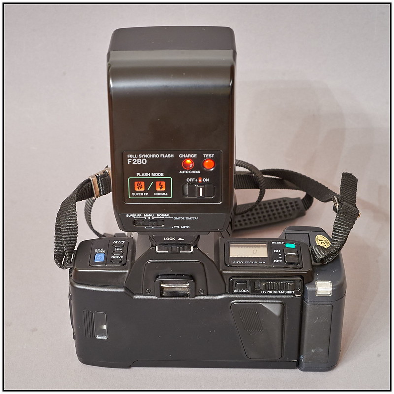

Aber, aller guten Dinge sind drei. Ich hab ein Set kaufen können. OM 77 AF mit 35-70 Standardzoom und F280, Samt Beschreibung, Bereitschaftstaschen in einer Hama Fototasche.
Mit nicht mehr ganz neuen Batterien und gribbeln im Bauch hab ich den Blitz in Betrieb genommen. Beim Laden pfeift er nur dezent und ist nach ca 30 Sekunden bereit.
Die Kamera funktioniert auch, nur der Blitz im Batteriegrif ist tot.
Die OM-77 / OM-707 schaltet automatisch zw. den Betriebsmodi normal Blitzen und Kurzzeitblitzen um. Bei der OM-4Ti muß man den Betriebsmodus am Blitz wählen.
Die OM 77 ist halt eine reine Anwenderkamera, nix für den verspielten Fotografen der an allen Paramtern drehen will. P Automatik und sonst nix, Immerhin P Shift, wie ich es bei den Nikons gerne verwende, hat sie.
