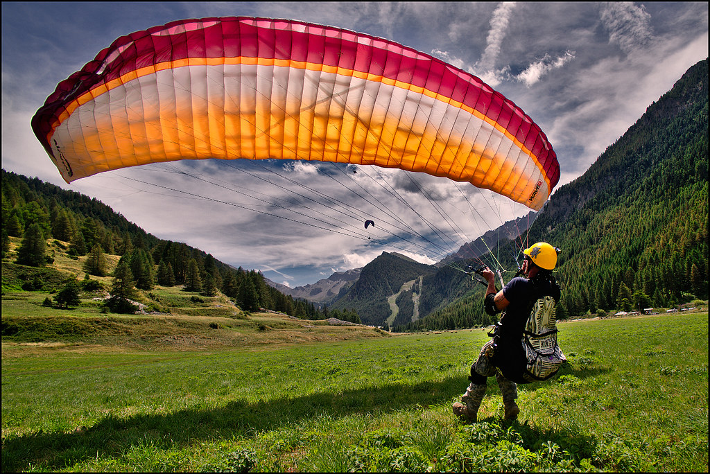

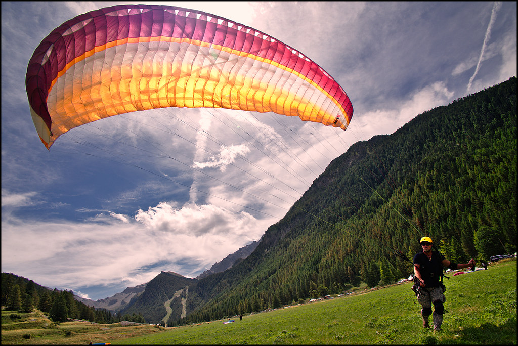

Um ein scheues Wildtier unbemerkt und aus grosser Distanz zu photographieren, braucht es ein (sehr) langes Teleobjektiv. Es ist blödsinnig, dann zu erzählen, das ginge auch mit einem 85er, und mit einem 85er käme man schon sehr nah an das Tier ran. Ganz genau so verhält es sich untenrum auch: ein Bildwinkel von +/-110° und die damit einhergehende Bildanmutung, unterscheidet sich spektakulär von den 80° am unteren Ende eines Standardzooms.
Bildwinkel: +/- 75°
Dur_WF_SAS_4518 by Stefan Schmitz, sur Flickr
Bildwinkel: +/- 110°
Dur_WF_SAS_4499 by Stefan Schmitz, auf Flickr
Während das erste Bild DEUTLICH von aussen die Szene dokumentiert, steht man beim zweiten Bild mitten drin. Die Bilder sind beide mit dem gleichen Objektiv gemacht, das obere ist jedoch soweit Ausschnitt-vergrössert, dass die Diagonale etwa dem Bildwinkel eines 25 oder 26mm Objektivs entspricht.

Du kannst auch mit einem 50er 100% Himmel auf dem Bild haben, aber Du erzeugst eben weder mit einem 50er, noch mit einem 24er genau diese enorme Tiefenausdehnung, die der TE meinte und die in Stefans unterem Bild so schön zu sehen ist.
