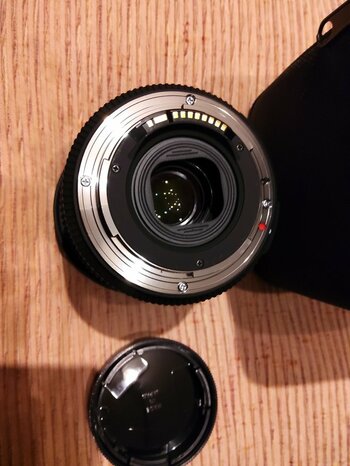

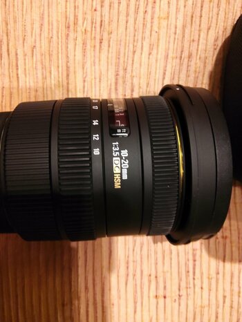

Hallo! Bin gerade von einem Nutzer (tengris) darauf aufmerksam geworden, dass es hier um das Sigma geht. Ich hab das umgekehrte Problem, ich hab das falsche Objektiv für meine D5200 gekauft.
Sigma 10-20 mm F3,5 EX DC​
Der Bajonetverschluß ist eindeutig zu groß für meine Kamera. Ich kann mit großer Wahrscheinlichkeit das Objektiv einfach zurückgeben und bekomme meine 200 € wieder, aber wenn du, Ricks0179, interesse hast.... Ich würde es für die 200 plus Versandkosten wieder weiterverkaufen. Aber ich muß es natürlich rasch wissen, denn die zwei Wochenfrist läuft. Ich hab leider keine andere Angabe gefunden.

Du hast das falsch verstanden. Du hast eine DX Nikon und brauchst ein Objektiv, welches darauf passt. User ricks0179 hat ein solches Objektiv, welches mit seiner neuen Kamera nicht harmoniert, weil diese den großen FX Sensor hat. Jetzt braucht er dafür ein passendes Objektiv und darum geht es hier. Wenn er dann sein Wunschobjektiv gefunden hat, braucht er - vielleicht - sein Sigma 10-20 nicht mehr und möchte sich - vielleicht - davon trennen. Da du so ein Objektiv nicht mehr neu bekommst, wäre das vielleicht eine Option. Dein Objektiv mit Canon Anschluss musst du aber woanders anbieten, falls die Rückgabe nicht mehr möglich ist. Und da dein Objektiv eine Okkassion war, gelten dafür möglicherweise andere Bedingungen als für Neuware.
Ok! Ich habe schon ein passendes für die Nikon gefunden. Ob es mit der Rückgabe funktioniert werde ich wohl bald wissen. Danke für die Richtigstellung!
