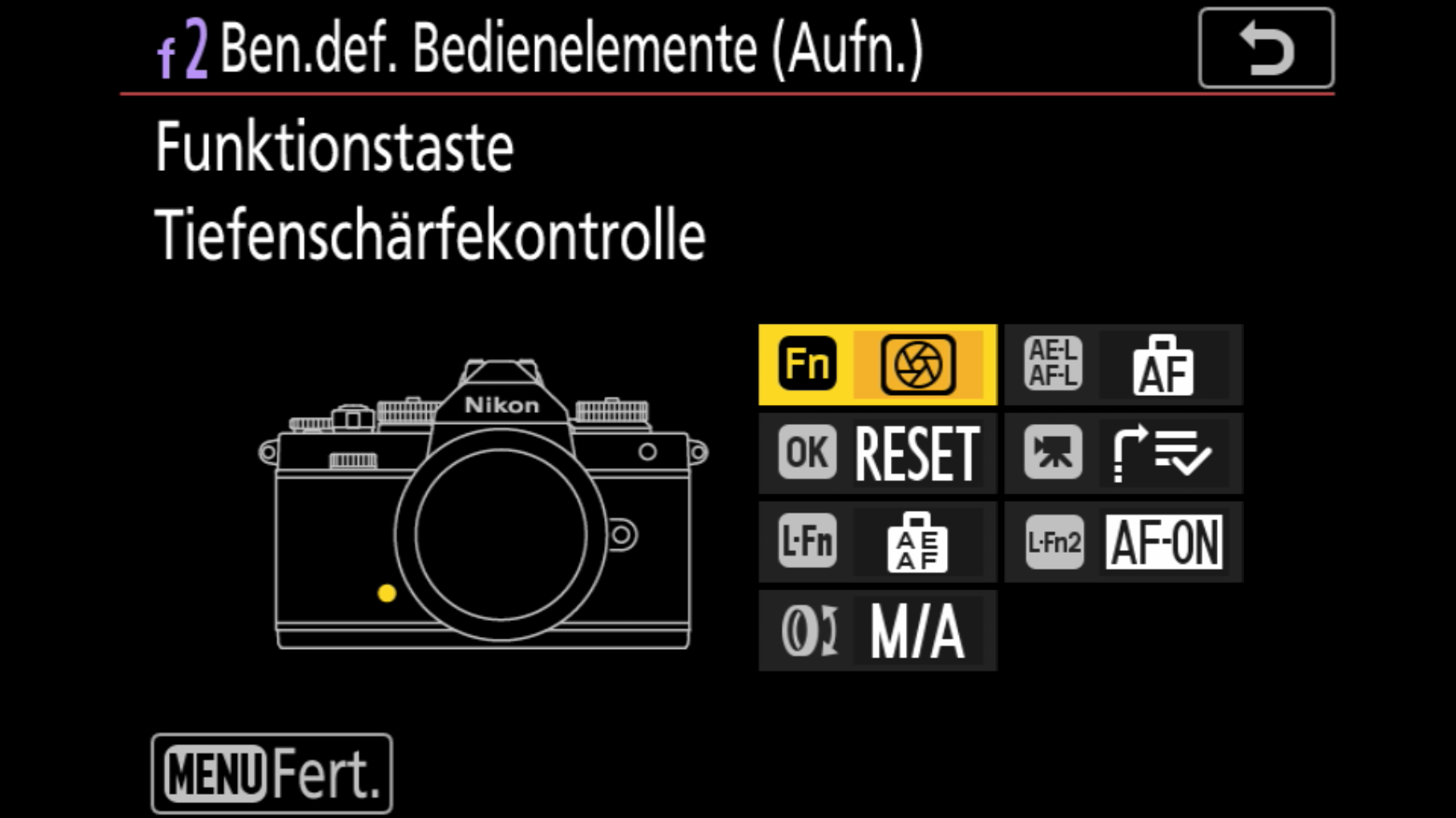

Wobei d7= ein ist der Standard. Wenn man daran fummelt kann man sich hoffentlich noch daran erinnern?

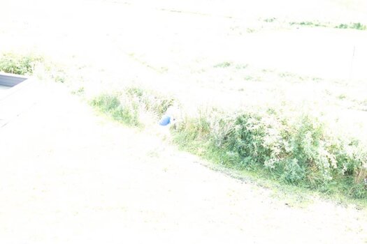

Danke erst einmal für die vielen Hinweise. Die Einstellungen hatte ich zuerst zurück gesetzt. Bei Blende 8 ist das Bild OK. Wenn ich die Blende weiter zu mache fängt das überbelichten an. ISO ist immer bei 100. Modus ist A . Mir scheint es als wenn die Kamera die Belichtung falsch misst und die Belichtungszeit nicht richtig anpasst. Mir ist klar, dass bei voll geöffneter Blende viel Licht in die Kamera kommt. Aber die Verschlusszeit geht ja bis 1/4000. Hinzu kommt, dass im LiveView alles Super aussieht. (d7 ist an) Die Belichtungsanzeige steht bei 0. Trotzdem ist das Bild zu hell. Im M Modus muss ich die Verschlusszeit halbieren um eine Ordentliche Belichtung zu gekommen.

Mir fallen als Stichwort noch die Entwicklungseinstellungen in der Kamera ein.
Die können die Anzeige des fertigen Bildes auf dem Bildschirm der Kamera und je nachdem welche Software (nur beispielhaft Lightroom) verwendet wird, auch auf dem Bildschirm (PC, Laptop) beeinflussen.

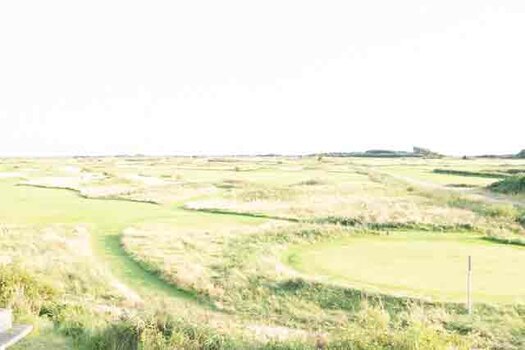

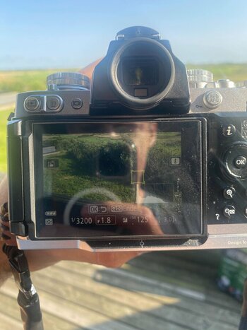

Hier nochmal was ich meine. Wenn ich so auslöse ist das Bild überbelichtet, obwohl die Belichtung mir sagt es ist leicht unterbelichtet.
Jetzt Blende 1,8? Du sagtest oben das Problem tritt bei Blenden enger als 8 auf?
dembi64 kommentierte
Da ist eine Belichtungskorrektur aktiviert. Könnte die Ursache sein.
Denke auch.
Edit:
Nö! Die Belichtung knapp unter, Display knapp unter, Histogramm leicht unter. Dabei würde eine Belichtungskorrektur doch berücksichtigt werden, oder?
Meine Idee aus #8 hätte 100% zum Fehlerbild gepasst. Aber nicht mehr bei Blende 1,8.

@mercedesjp
ich erkenne in dem Bild eine eingestellte Belichtungskorrektur. Bitte überprüfe es mal

Ja, ich muss die Belichtungskorrektur einen Klick verstellen, sonst kommt die Anzeige nicht. Die Überbelichtung ist aber viel höher als ich mit der Korrektur verstellen kann.
Das Bild sollte EXIFInformationen haben.

Es liegt irgendwie an der Belichtungszeit. Kamera auf Stativ. Ich bin in M. ISO 100, Blende 5, 1/250. Bild korrekt belichtet. Monitor=Ausgabe Bild.
Wenn ich alles so lasse und NUR die Belichtungszeit auf 1/500 verkürze ist das Bild komplett überbelichtet und bleibt so bis 1/4000. Im Monitor wird es logischer weise dunkler. Für mich sieht es so aus, als wenn meine Kamera nur noch maximal 1/250 belichten kann. Alles länger als 1/250 ist OK. Kann die Kamera nur noch indoor nutzen....
