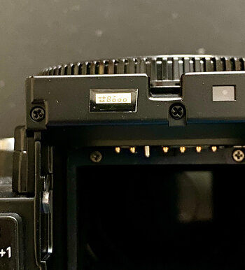

Kein erfreulicher Tag heute.
Aber gegen den Zahn der Zeit ist wohl auch die Elektronik machtlos
Im Repair Manual habe ich zur LED-Anzeige noch Fehlerbilder gesehen, die zutreffen könnten.

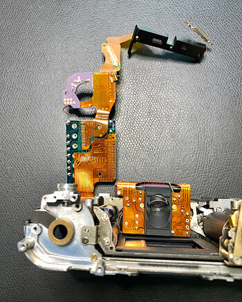

Dazu mache ich mich auf der flexiblen Platine auf die Suche nach den zugehörigen Checking Lands (Messpunkten) und bestimmten Lötpunkten.
Gut, dass ich dafür bereits zerlegte F3-Gehäuse zwecks Studium habe.
Muss ich dafür die Frontplatte entfernen, gebe ich auf. Da kam ich bereits bei der F3P unlängst in Probleme beim Zusammenbau.

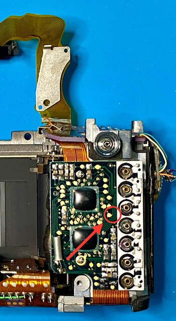

Im Repair Manual zur Nikon F3 ist unter Fehlerbehebung ein ähnliches LCD-Fehlerbild wie bei meiner F3AF aufgeführt. Dazu Hinweise, wo man auf dem FPC (flexible print circuit) nachsehen muss, ob sich eine Lötverbindung gelöst hat.
Die Stelle befindet sich auf der Rückseite dieses Platinenteils.
Hier ist die genaue Position auf der Rückseite.
Um dorthin zu gelangen, ist Folgendes notwendig:
  1. Demontage der beiden oberen Abdeckungen inklusive der Baugruppe mit dem FRE (functional resistance element) auf der linken Seite.
  2. Demontage des LCD-Gehäuses über dem Spiegelkasten.
  3. Abnehmen der Frontplatte.
  4. Lösen des FPC im markierten Bereich, um die Rückseite sehen zu können.

Wenn ich Pech habe, ist die neue F3AF, die bis auf das LCD funktioniert, nach diesem Eingriff ein Totalschaden. Und ich glaube nicht, dass sich an der Elektronik etwas von selbst gelöst hat.
Ich glaube, ich beende das Projekt hier und stelle die F3AF wieder in den Schrank
Könnte es nicht doch ein fehlerhaftes LCD sein, auch wenn es unwahrscheinlich ist, dass zwei Exemplare denselben Fehler haben?
Ich habe noch ein viertes, bereits ausgebautes, LCD, das werde ich noch zwecks Test einsetzen.
Dann ist Schluss
Könnte es der Kontaktstreifen zwischen PCB und LCD sein, der eine ungewollte Querverbindung hat oder falsch sitzt? Es genügt ja eine recht hochohmige Verbindung um ein Segment zu aktivieren.
Ich habe auf der Platine keine Auffälligkeiten gesehen.
Die Kamera hatte vor einigen Jahren noch eine fehlerfreie LCD-Anzeige und lag im Schrank, mechanisch konnte da also keine Kraft eingewirkt haben.
Ablösen der flexiblen Platine durch Temperaturschwankungen sollte nichts ausmachen, da die Platine aufgeklebt ist und vom LCD zusätzlich noch an das Gehäuse angepresst ist.

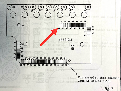

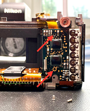

Die Troubleshooting-Sektion im Repair Manual gibt an, bei einer fehlerhaften LCD-Anzeige (die der in meiner F3AF entspricht) einen bestimmten Checking Land auf der linken vorderen Platine zu prüfen. Und zwar auf deren Unterseite.
Um dorthin zu kommen, muss die Frontplatte der F3(AF) abgenommen werden.
Ich schaue mir die Stelle an einer bereits demontierten Übungs-F3 an, die mit der F3AF weitgehend identisch ist.
Checking Land #49 soll auf Separation überprüft werden an den Lötstellen zum nächsten Platinenteil.

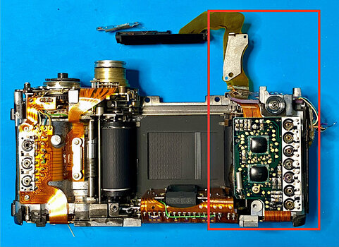

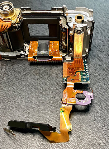

Lösen der beiden Schrauben.
Die Platine kann jetzt ausgeklappt werden.
Alle Platinenteile der F3 sind miteinander verbunden, die Platine ist also ein Stück.
Drehung der Kamera um 180 Grad.

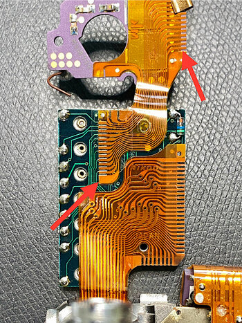

Hier ist der Platinenteil, der geprüft werden soll (vgl. die Abbildung im Repair Manual oben).
Die beiden Pfeile zeigen auf die Verlötungen von Checking Land #49. Einmal auf dem unteren und einmal auf dem verbundenen oberen Platinenteil.
Dass sich hier bei meiner F3AF von selbst etwas verändert hat, bezweifle ich.
Deshalb belasse ich es bei dieser Erkundungstour und werde meine F3AF nicht öffnen und überprüfen.

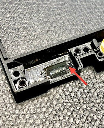

Überprüfung des LCD-Polarizers an der Nikon F3AF

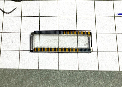

Auf PHOTRIO bekam ich von einem Kollegen den Hinweis, dass der Polarizer über dem LCD fehlerhaft sein könnte. Dabei handelt es sich um ein Folienpolarisationsfilter, das unter das LCD-Sichtfenster am Gehäuse eingeklebt ist.
Zur Technik:
Das möchte ich auch noch bei meiner F3AF überprüfen.

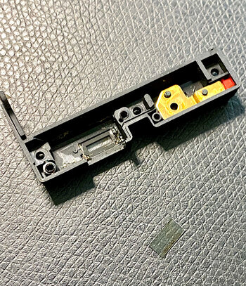

Dazu baue ich das Polarisationsfilter aus meiner Übungs-F3 aus.
Oben das LCD-Gehäuse mit dem Sichtfenster links.
Ich schneide den Polarizer aus.
Aufgelegt auf das LCD-Sichtfenster meiner F3AF ändert sich auch durch Drehen der Folie nichts an der fehlerhaften Anzeige.
Dass hier der noch eingebaute Polarizer gegenarbeitet, glaube ich nicht und schließe die Möglichkeit eines fehlerhaften Polarisationsfilters daher aus.
