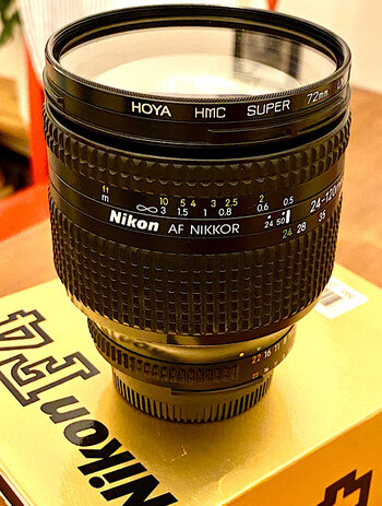

Mein geliebtes Reporterzoom überraschte mich plötzlich mit langsamem und ruckartigem Fokussieren an der Nikon F4S bei 24 mm Brennweite im Autofokusbetrieb.
Drehe ich den Brennweitenring leicht in Richtung längere Brennweite, klappt das Fokussieren wieder auf allen Entfernungen, auch bei 24 mm.
Schaltet die Belichtungsmessung nach 16 Sekunden ab, wiederholt sich der gleiche Vorgang unregelmäßig, sobald die Belichtungsmessung der F4S an ist.
Mein Nikkor AF 20-35/2.8 D verhält sich dagegen unauffällig, so dass ich nach Reinigung aller Kontakte an Zoom und Kamera den Fehler im Objektiv suchte.

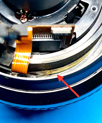

Wir vermuten, dass die Widerstandsbahn mit Schleifer im Objektiv zur Übertragung der Zoomstellung an die Kamera etwas verrutscht ist. Damit stimmen dann die Signale nicht mehr.
Es handelt sich demnach also um ein mechanisches und erst als Konsequenz daraus ein elektronisches Problem.
Um die Stelle im Objektiv überprüfen zu können, muss es zum Teil demontiert werden.
Das ist nicht ganz einfach, aber auch nicht unmöglich 😇

Bei diesem Foto sehe ich, dass das Flexkabel, welches in die Schleifbahn übergeht, sich ab dem letzten Viertel schon vom Tubus, auf den es geklebt ist, abgelöst hat. Meistens genügt es in dem Fall, die Schleifbahn mit einer Heißluftpistole zu erhitzen und dann auf dem durch die Hitze erweichten Kleber korrekt auszurichten und fest anzudrücken, damit sie wieder festkleben. Zusätzlich kann man dann die Enden der Schleifbahn mit einem kleinen Tropfen Superkleber sichern, der nach der Aushärtung nicht mehr wandert. Dabei muss man nur darauf achten, die blanken Teile der Schleifbahn vom Superkleber frei zu halten, z.B. indem man vor dem Klebstoffeinsatz die blanken Teile mit Öl bestreicht - das kann man später wieder abwischen. Solche Arbeiten mache ich oft ohne sehr weitgehendes Zerlegen...
Ando
Ando kommentierte
Danke!
Aber um das auszurichten, muss ich draufschauen können, und das klappt nicht.

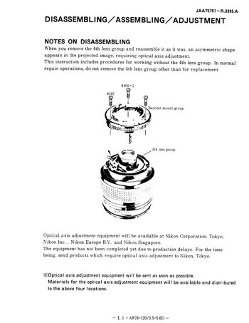

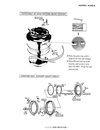

Zum Glück gibt es das Repair Manual zum Objektiv.
Und da kann man sich orientieren, wie das Zoom aufgebaut ist:
Ein wichtiger Hinweis ist gleich zu Beginn zu finden.
Eine optische Baugruppe kann nach dem Zerlegen und Zusammenbauen nur von Nikon wieder justiert werden.
Bzw. konnte, denn das 24-120 ist ein schon lange eingestelltes Produkt, das vermutlich nicht mehr von Nikon serviciert wird.
Gut, dass bei meinem Exemplar in dieser Baugruppe alle Linsen klar sind und somit kein Reinigungsbedarf besteht.

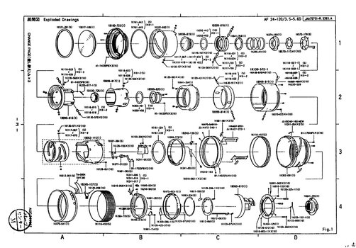

Das Repair Manual bringt mich vorerst nicht weiter, mir fehlt noch der Überblick, wie das Zoom aufgebaut ist.
Einfach drauf losschrauben bringt nichts, aber es gibt ein Video, wo das Objektiv zum Teil zerlegt wird.
Das werde ich mir ansehen.
Hm, da geht’s um den Ausbau des Bajonetts (da war ich schon) und der hinteren Linsen. Aber das bringt mich nicht zu der Stelle mit Schleifer und Kontaktbahn.
Wie so oft scheint die Lösung nur ein paar Millimeter entfernt zu sein, aber der Weg dorthin wird in Kilometern gemessen ;)
Ohne Demontage des Tubus wird das nicht klappen.
Und das ist nichts, auf das ich mich freue, so viel sehe ich anhand der Explosionszeichnung oben.

Die Lösung für den stockenden Autofokus am kurzen Ende des Zooms war, nachdem ich das Repair Manual nochmals durchgesehen hatte, überraschend einfach.

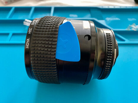

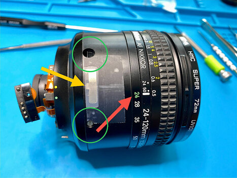

Der Schleifer, der mit dem Zoomring über das Kontaktefeld im Tubus bewegt wird, sitzt auf einer Halterung (s. im Bild Teil #70):
Diese Halterung ist in den Zoomring eingeschoben und kann bewegt werden. Gesichert ist sie mit einem Klebestreifen.
Zugänglich wird die Halterung, wenn man die Gummierung vom Zoomring abnimmt, was hier einfach zu machen ist, da sie nicht verklebt ist.
Hier habe ich den Bajonettring bereits abmontiert, was nicht notwendig gewesen wäre:

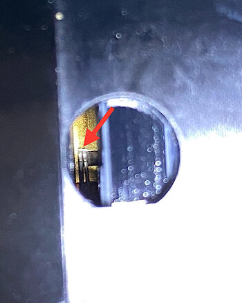

Durch zwei Öffnungen (grüne Kreise im Bild) links und rechts von der Halterung (gelber Pfeil), kann die Position des Schleifers auf der Kontaktebahn beobachtet werden:
Dazu braucht es eine gute Beleuchtung und eine Vergrößerungshilfe. Ich habe dazu das stärkste Glas in meine Lupenbrille eingesetzt.

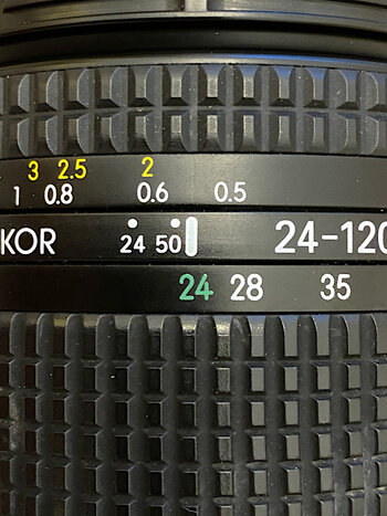

Ich habe gesehen, dass bei Zoomringstellung auf Anschlag 24 mm die beiden Enden des Schleifers auf einer nicht leitenden Fläche liegen. Bei allen anderen Zoomstellungen kontaktiert jedoch der Schleifer.
Das passte mit meiner Beobachtung zusammen, dass der Autofokus wieder ohne Stocken funktionierte, wenn ich den Zoomring etwas in Richtung größerer Brennweiten drehte.
Ebenso habe ich festgestellt, dass die 24-Millimeter-Markierung am Zoomring eine Spur unter dem weißen Abgleichstrich am Tubus liegt (roter Pfeil):
Offenkundig stimmte der Anschlag des Zoomringes bei 24 mm nicht mehr. Und diese geringe Abweichung führte dazu, dass der mit dem Zoomring gekoppelte Schleifer keinen Kontakt mehr hatte.

ad 3: Die, offenkundig auch von Nikon, vorgesehene Lösung

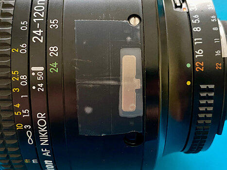

Ich entfernte das Klebeband über der Halterung, hebelte diese mit einem Schraubendreher etwas an, da sie festsaß, und stellte dann den Schleifer für die 24-Millimeter-Position nach Sicht ein.
Die Schleiferenden sitzen nun knapp auf der leitenden goldenen Kontaktbahn (und nicht mehr auf der darunterliegenden, nicht leitenden schwarzen Fläche):
Diese neue Position der Halterung fixierte ich wieder mit Klebeband:
Die Position des Schleifers bei maximaler Zoomstellung 120 mm kontrollierte ich durch die zweite Öffnung.
Der Schleifer sitzt zwar jetzt nicht mehr mittig auf der Kontaktebahn, kontaktiert jedoch einwandfrei, wie der Test ergab.

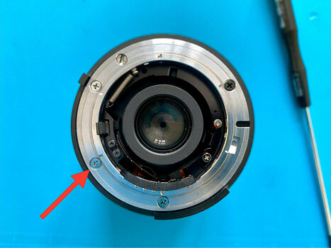

Den Bajonettring zu demontieren hätte ich mir, wie schon gesagt, sparen können, da für die Justierung nicht notwendig.
Beim Festschrauben des Bajonettringes überdrehte ich eine der beiden kurzen Schrauben.
Das ist rasch geschehen, da diese Schraube in ein Kunststoffgewinde greift:
Dennoch sitzt der Bajonettring, gesichert durch die drei anderen Schrauben, fest.

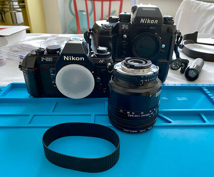

Ein Test an meiner Nikon F-501 und Nikon F4 zeigte, dass das Zoom wieder ohne Probleme fokussiert:

Andreas, wie groß war die Verschiebung ungefähr? Auf den Vorher/Nachher-Bildern sehen ich in beiden Fällen den weißen Strich fast mittig, ist das nur so eine winzige Verschiebung?
Auf jeden Fall sehr interessant zu sehen, wie die Zoomposition erfasst wird. Darüber hatte ich mir noch nie Gedanken gemacht.
Ando
Ando kommentierte
Hier ist die Abweichung der 24-Millimeter-Markierung vom Abgleichstrich nach rechts deutlicher zu sehen:
Aber da muss man schon genau hinsehen.
Ich gehe davon aus, dass der Strich mittig über der 24 stehen muss.
Diese Differenz zum Soll entspricht genau dem kleinen Stück Entfernung der Schleiferenden vom Beginn der Kontaktbahn.
Der Schleifer sitzt buchstäblich auf Null.

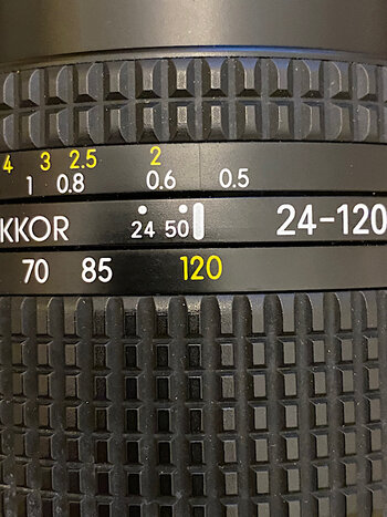

Bei der Stellung auf maximale Brennweite steht jedenfalls der Strich mittig über der 120:

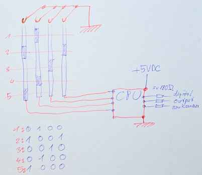

Wenn es sich hier, wie Michael schon gesagt hat, um einen digitalen Abgriff handelt, sollte die genaue Stellung des Schleifers pro Kontaktfeld nicht ausschlaggebend sein. Hauptsache er liegt im vorgesehenen Bereich.
Analog wäre es anders, da der Spannungswert kontinuierlich mit dem Widerstandwert der Widerstandsbahn ansteigt.
Das bedeutet, dass ich mir um den Schleifer hier keine Gedanken machen muss, ob er nun die Kontaktfläche gerade noch abgreift oder in ihrer Mitte.
Allerdings ist das nur eine Vermutung.
@Beuteltier Michael, kannst du das AF-System kurz erläutern, also welche Signale das Objektiv mit der Kamera austauscht?
Beuteltier
Beuteltier kommentierte
Das Verhältnis Drehweg der AF-Stange zum Treffen des Fokuspunktes hängt vom Phasenunterschied ab, den das AF-Fokus-Modul erfasst.
Bei einer langen Brennweite ist der Phasenunterschied für eine bestimmte Strecke, die das Fokussierglied zurück legen muss, geringer als bei einer kurzen Brennweite. Deshalb wird der Drehweg größer, je länger die Brennweite ist, und kleiner, je kürzer die Brennweite ist.
Wenn nun kein der Brennweite entsprechendes 4-Bit-Wort vom Schleifer kommt, weil der Schleifer keinen Kontakt hat (=> 4-Bit-Wert 0000 oder 1111), wird von der CPU im Objektiv angenommen, dass entweder die mittlere Brennweite des Zoombereiches gewählt wurde, was dazu führt, dass der Drehweg bei langen Brennweiten zu kurz ist und bei kurzen zu lang (=> der AF erreicht den Fokuspunkt nicht ganz bzw. dreht darüber hinaus und kehrt wieder um), oder er kennt sich gar nicht mehr aus und knurrt nur noch...
