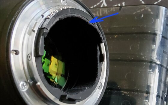

Hallo, eine Frage an die Spezialisten .
Mein Nikkor AF-S 70-200/2.8 GII ED VR ist mir von der Fensterbank ca 60 cm auf den Fußboden gefallen. Jetzt fehlt unterhalb der Kontakstiften ein Teil der schwarzen Führung . Das Objekt läßt sich nicht mehr an die Kamera anschließen . Das Objektiv wirde 2010 gekauft. Lohnt sich eine Reparatur noch oder sollte ich mir auf dem Gebrauchtmarkt ein neues besorgen.
Das blau bepfeilte Teil ist nicht schuld daran, dass sich das Objektiv nicht mehr an eine Kamera ansetzen lässt,
vielmehr ist das Bajonett wohl gestaucht oder verbogen. Braucht man ein neues Bajonett.
Dass NIKON das noch repariert, bezweifele ich, da das AF-S 70-20072.8 G II ED VR Nikkor schon aus dem Servicezeitraum heraus ist und kaum mehr Ersatzteile dafür erhältlich sind, außerdem ist Nikon bei offensichtlichen Sturzschäden sehr vorsichtig und lehnt eine Reparatur wegen unverhältnismäßig hoher Kosten oft von vorneherein ab.
Ich habe aber einen Haufen Nikon Objektive da, bei denen höchst wahrscheinlich ein passendes Bajonett dabei ist.
Nach dem Bajonett-Tausch kann ich dann überprüfen, ob das Objektiv noch andere Schäden davongetragen hat.
Das abgebrochene Teil ist, wie schon unser Beuteltier schreibt, mehr oder weniger nur Zierde. Das Objektiv funktioniert ohne genauso gut.
Auf dem Foto sieht es so aus, als sei der schwarze Plastikbajonettinnenring einseitig etwas ins Bajonett gedrückt worden, womit er dann schräg steht und ein Ansetzen am Kamerabajonett verhindert.
Falls du dich innerlich ohnehin schon halb vom Objektiv verabschiedet haben solltest, kannst du die Schrauben vom silbernen Bajonettring am Objektiv entfernen, den Silberring abnehmen, versuchen, den Plastikring so zu richten, dass er wieder gerade steht und das Objektiv sich wieder ansetzen lässt (bei dem Objektiv habe ich das noch nicht gemacht, ich schreibe also darüber, was ich versuchen würde). Anschließend den silbernen Ring wieder anschrauben und einen Test auf Dezentrierung zumindest bei kürzester und längster Brennweite machen. Wenn das Objektiv nicht dezentriert ist, kannst du es weiter verwendet und eventuell das Bajonett tauschen lassen. Wenn das Objektiv hingegen dezentriert ist, muss es nicht nur neu justiert werden, sondern es ist auch zu befürchten, dass der Tubus gestaucht ist, was deutliche Reparaturkosten nach sich zöge und meiner Vermutung nach einem wirtschaftlichen Totalschaden gleich käme.
Denke, daß der Michael das schon richtig einschätzt... wenn das Objektiv nicht mehr in das Kamerabajonett passt ist wohl mehr defekt als nur ein Plastikteil.
