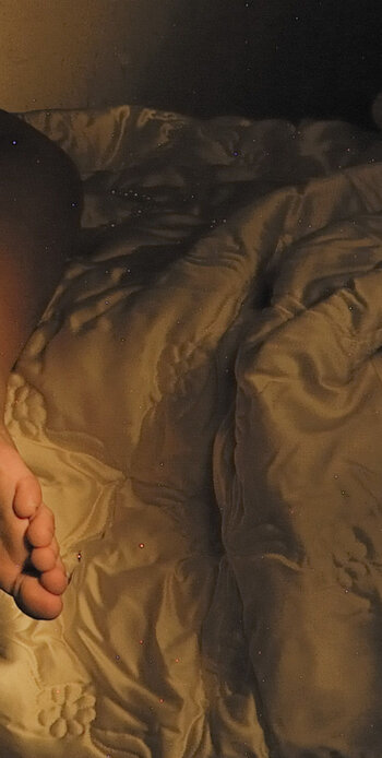

Hallo, habe gestern zum ersten mal Langzeitbelichtungen mit der D3 durchgeführt.
Hatte viele Hotspots oder wie man das Nennen mag, siehe Foto.
Waren auch nicht bei jeder Aufnahme gleich stark, trotz gleicher Zeiten und Lichtverhältnissen.
Muss ich damit leben ....?
Rauschreduzierung für Langzeitbelichtung war aktiviert.
Beli war meist 25 sec. und F11, Iso 320 24-70mm Nikkor
Unter 15 sec, was mir alledings zu kurz war, waren die Ergebnisse deutlich besser.

kann es ein, dass an Dem Objektiv nur Flecken sind?
Nein, es geht um die klitzekleinen heißen/farbigen Pixel. Das was du wahrscheinlich als 'fleckiges' Objektiv wahrnimmst, ist der Zeichnungscharakter durch die Lichtmalerei. Kann euch das genze Bild nicht zeigen, da ich keine Veröffentlichungsgenehmigung dafür habe. Ist insgesamt (als ganzes betrachtet), ein tolles Bild

Reden wir hier über das verlinkte Bild? Hot Pixel sehen bei mir anders aus. Sie haben z.B. (nomen est omen) die Größe eines Pixels. Das, was da auf dem Bild zu sehen ist, ist VIEL größer. Bei der Temperatur, von der die Rede ist, handelt es sich nicht um die Zimmertemperatur. Damit die Außentemperatur einwirkt müssen noch ganz andere Unterschiede herrschen.
Kann es sein, dass auf dem Sensor Unmengen an Staub liegen?
Bei einer noch recht neuen Kamera wären diese Mengen an Fehlstellen im Sensor recht ungewöhnlich.

Der Sensor hätte auch schon wieder nötig, aber wie gesagt, einige Aufnahmen,
waren auch fast clean

Staub schließe ich auch kategorisch aus. Weder auf dem Objektiv noch auf dem Sensor. Das sieht anders aus. Ich tippe auch auf HotSpots. Das ganze in Verbindung mit "hoher" Temperatur im Raum, Rauschunterdrückung und langer Belichtung. Es gab ja vor kurzem einen Thread ("Pfefferkörner der D3"). Ich könnte mir vorstellen, dass der Effekt bei derart langen Belichtungen massiver auftritt bzw. dass defekte Pixel auf die Nachbarpixel übergreifen und daher der eigentliche Fleck größer wird. Wäre interessant, das zu probieren. Ich versuche das mal nachzustellen.
