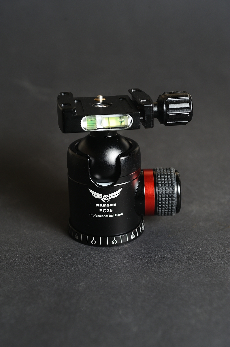

Moin
bin mit dem Kugelkopf von Firmcam FC 38 sehr zufrieden
liegt Preislich ca. 80€
Hält eine D3 mit dem Sigma 2.8 70-200 oder dem Sigma 4.5/5.6 80-400 sicher ohne nachsacken
