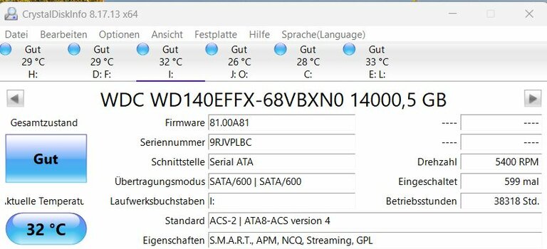

Nach überdurchschnittlich vielen Defekten kommt mir persönlich kein WD-Zeug mehr an/in die Rechner. Toshiba und auch Seagate laufen bisher problemlos.
