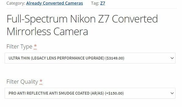

Kolarivision bietet eine lediglich bei 0,2mm Stärke liegende Sensordeckglas-Modifikation an:
Suche einfach jemanden, der eventuell Erfahrungen machen konnte mit der modifizierte Kamera. Hat es irgendwelche Einschränkungen hinterher mit z. B. den Nikon Z Objektiven? Den Leica-M-Linsen wird ein möglichst dünnes Scheibchen sicher nur gut tun ...

Die Bedeutung des Begriffes "Full Spectrum Conversion" ist dir bekannt? Diese Kamera hat kein Sperrfilter mehr und ist für den Bereich von Ultraviolett bis Infrarot empfindlich, was der Sensor eben hergibt.
Man kann die sog. UltraThin-Conversion auswählen. Da geht es soweit ich weiß nicht um die Astrofotografen-Variante.
Ich hätte das so verstanden, dass du zum Umbau zusätzlich für einen Aufpreis von 150 $ die UltraThin Variante bestellen kannst. Aber wenn du das anders siehst, dann halte ich mich da raus. Sollte sich niemand finden, der das aus eigener Erfahrung in der einen oder anderen Richtung bestätigen kann, würde ich beim Hersteller um eine Klarstellung anfragen.
Jetzt bin ich selbst nicht mehr sicher. Werde dort bei Gelegenheit mal anfragen. Im Pulldown kann man neben verschieben Full-Spectrum-Filtern ganz am Ende der Liste die sog. "Ultrathin-Conversion" auswählen. Mir kommt das so vor, als sei das eine Alternative zu Full-Spectrum, aber so etwas will man natürlich genau wissen.
Update: Warte auf Antwort von Kolarivision
Was ich bisher an Bildern von Leica-M-Objektiven an der Z gesehen habe, sah sehr gut aus, fast auf dem Niveau der Leica M., ohne die bei Sony vorkommenden Unschärfen und Farbverschiebungen.
Zu dünnes Deckglas hat auch Nachteile. Dann liegt der Sensordreck nämlich sehr nahe am Sensor und ist hervorragend zu sehen.
Daher würde ich, selbst wenn es sich nicht um den Umbau auf volles Spektrum bezieht, die Idee mit dem ganz dünnen Deckglas nicht weiter verfolgen.
