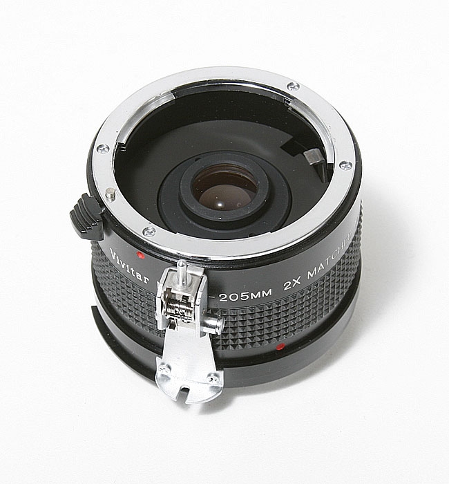

yapp Habe mal rumgeschaut, gibt zu sehr vielen der Vivitar Telezooms einen matched converter, eine meinung dazu war, dass kein sehr großer unterschied zu einem normalen 2x vivitar konverter bestünde im bildergebniss. schade, dass es keinen 1,4er konverter gibt, das wäre auch interessant.

Schlag schnell zu.
Hiermit ziehe ich in Zweifel, dass es sich hier tatsächlich um einen Konverter für Nikon AI handelt. Ich kann auf den Aufnahmen keinen AI Mitnehmer erkennen. Das 75-205mm wäre alt genug, um anfangs noch in F Version geliefert worden zu sein. Meiner getrübten Erinnerung nach war auch bei frühen AI Versionen der Vivitar Konverter eine Übertragungsstange außen aufgeschraubt, an Stelle des Hasenohrenmitnehmers.

Hallo Tengris,
ja, das Frage ich mich auch. Habe dem Verkäufer gemailt, mal schaun was ich als Antwort erhalte. ( Wenn der Verkäufer überhaupt weiss was eine AI-Steuerkurve ist...)
Verwirrend ist, dass das 75-205 ( 2 Touch Version ) auf jeden Fall AI ist, und man davon ausgehen sollte, dass der Konverter es auch ist...naja sollte..

Laut verkäufer steht auf dem TC: "FOR N/AI" , stellt sich die Frage, ob Vivitar damit auch Zwingend eine AI-Steuerkurve verbaut hat...

Man kann es auf Grund des Fotos weder bestätigen, noch ausschließen. Es wäre denkbar, dass der Hasenohrenmitnehmer so geformt ist, dass er auf AI Objektiven die Funktion eines AI Mitnehmers erfüllt. Das würde zwar zu nicht vorhersagbaren Fehlbelichtungen führen, wenn entweder die Kamera oder das Objektiv nicht AI wäre, aber bei Kombinaton AI Kamera plus AI Objektiv könnte es schon funktionieren. Der Hebel muss ja nur die Position des Blendenringes an die Kamera übermitteln, mehr nicht.
AW: Ist das Arbeiten mit MF Objektiven noch stark verbreitet
Okay, nochmal ganz langsam
Interpretiere ich das so richtig: AI Objektiv wird über sein Hasenohr mit dem Stift am TC verbunden. Der Stift ist mechanisch verlängert nach unten. Unten gibt es nicht nur die Hasenohren, sondern auch eine AI-Steuerkurve, die nicht sichtbar ist, da um einige Grad versetzt. Wenn die Kombi an eine Nikon F gehen würde, würde es fehlbelichtung geben, da ja der Kamera F4 vorgegaukelt wird, obwohl nur "F8-viel-Licht" ankommt. An einer AI kamera, die das Hasenohr des TC nicht abgreift, aber die versetzte AI-Steuerkurve klappts ?
Habe das gefunden,
Interessant ist, das Teil unterhalb des Stiftes...es könnte als aufnahme für die AI-Steuerkurve dienen und wäre auch am richtigen Platz..
