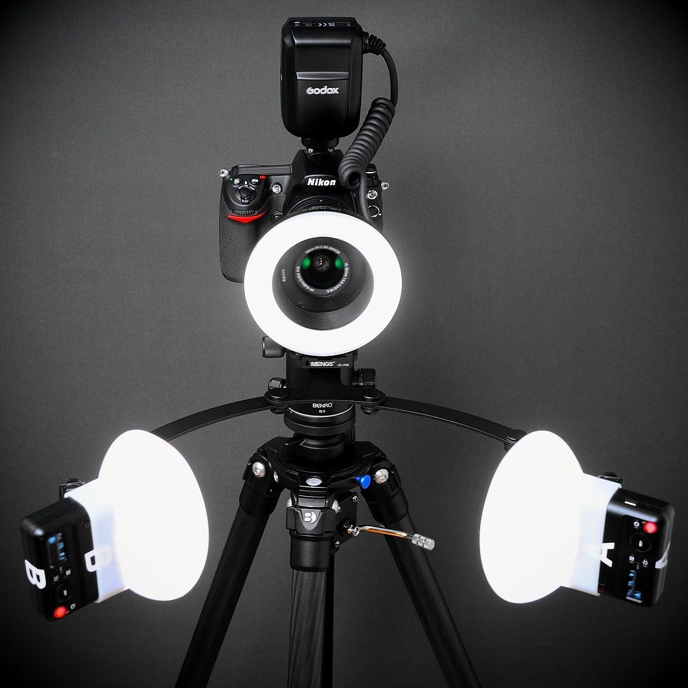

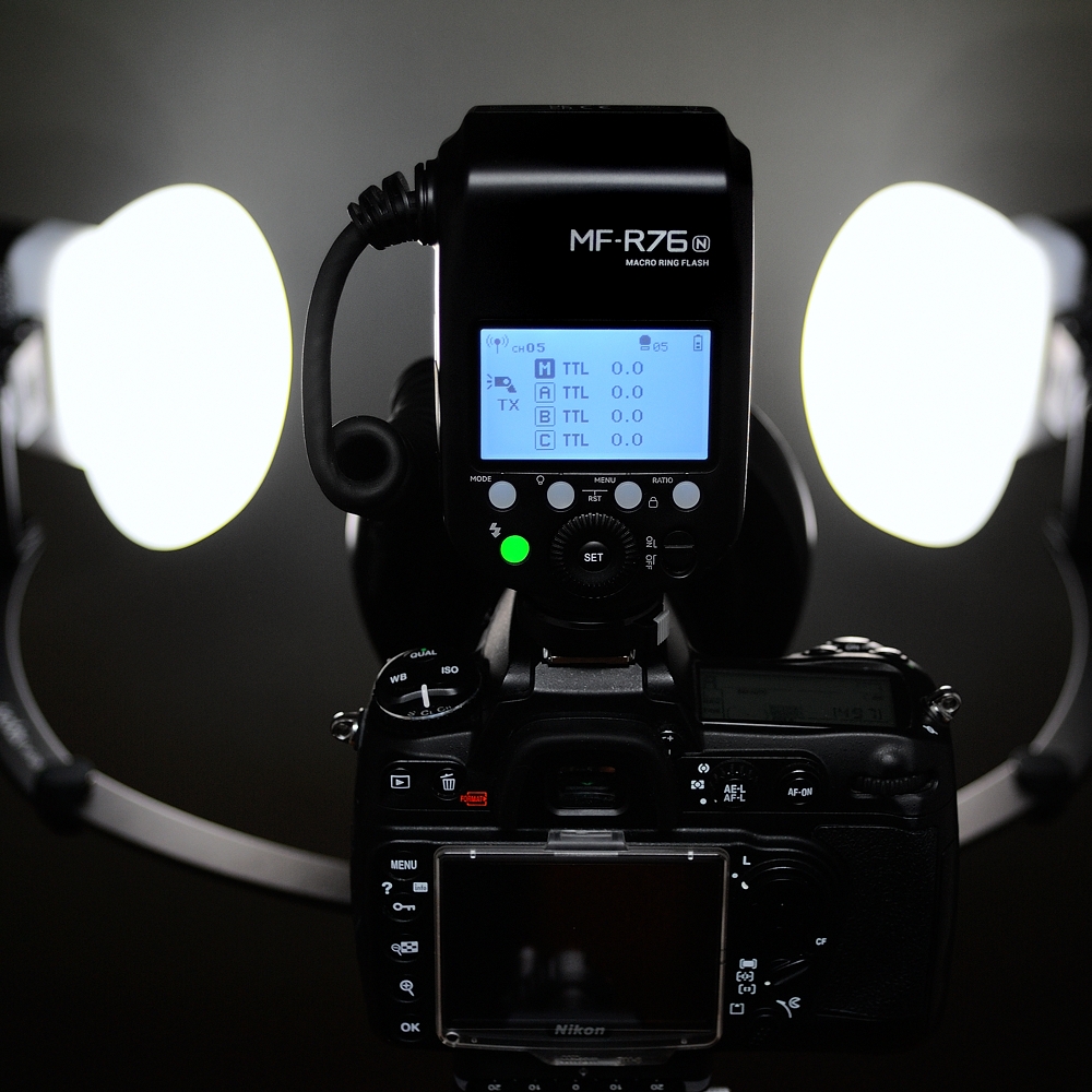

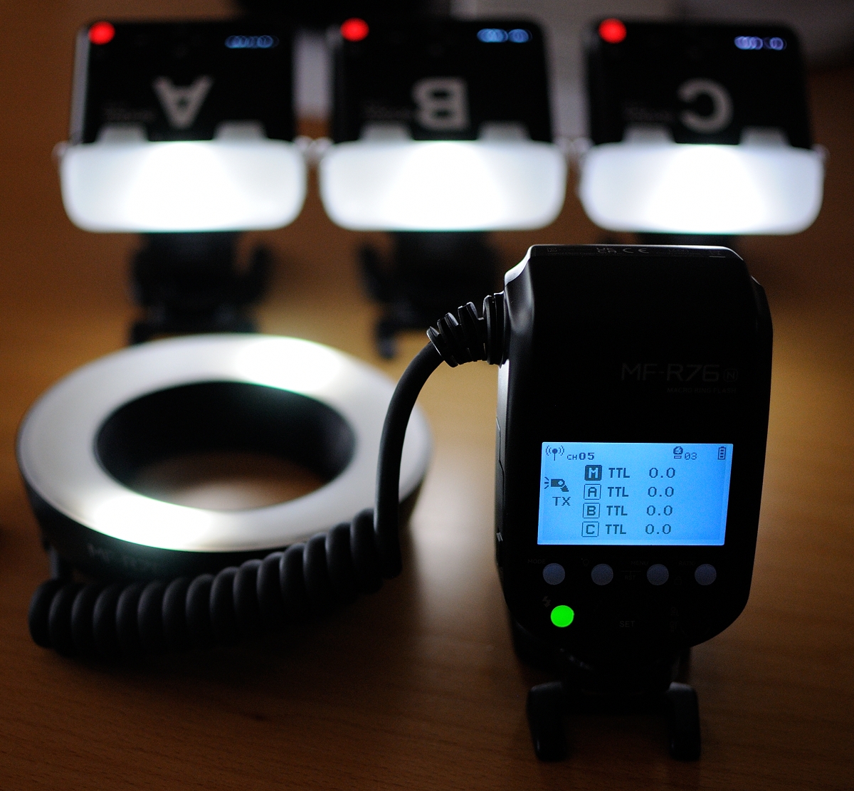

In meinen Augen gehören der MF-R76N und die MF12's zusammen. Nicht nur weil man wahlweise auf den identischen Objektiv-Anschlußringen entweder/oder wechselseitig verwenden kann, sondern vor allen Dingen, weil der Ringblitz ja aus gutem Grund die Masterfunktion besitzt und so die MF12's per TTL mitsteuern kann. Das funktioniert ausgezeichnet und ermöglicht so ein Tabletop Lichtset mit sehr guter Qualität.
Ich verwende die Kombi aus MF-R76N und drei MF12's gerne für die Dokumentation meiner Lötarbeiten an Vintage-Hifi-Geräten.
Die Bedienung ist Kinderleicht und erfolgt zentral über das Ringblitz-Display.
Meist aber verwende ich es ohne Stativ. Ich stell die MF12's einfach so hin das es passt, dank TTL-Technik ist das unkompliziert. Aufgrund der unterschiedlichen Gruppen (A,B,C und M wie Master), kann ich die Gewichtung des Lichts wie gewünscht anpassen.
Der absolute Luxus dabei sind die Einstellichter aller Lichtquellen per LED's, dank derer man zumindest grob einschätzen kann, was man da grade tut, wenn man einen Blitz verschiebt....
Ein eigenständiges "Blitz-Ökosystem" mit Alleinstellungsmerkmal.

Super “Lineup”, Wolfgang @Parallaxe !
Da kann man sich das System gleich viel besser vorstellen als auf den nüchternen Herstellerseiten.

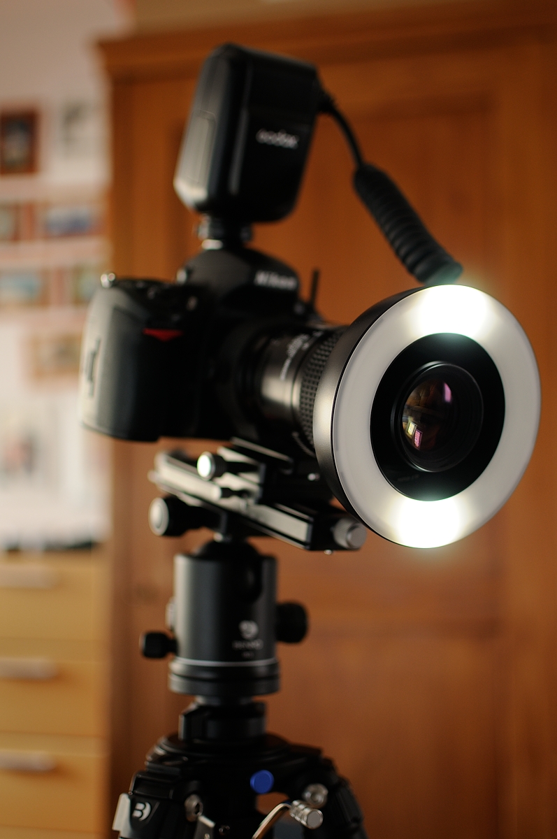

Hallo Ralfbue,
Du kannst an das MC 50mm/f2.8 Zubehör mit 62mm Gewinde anschrauben. Direkt an den ausfahrenden Objektivtubus würde ich nichts Schweres dran hängen (außer Filter oder Geli). Du musst nur sicherstellen, dass innerhalb der 62mm nichts im Wege ist, damit der Tubus vollständig ausfahren kann. Siehe Manual!
Gruß Jürgen
Parallaxe kommentierte
Ach, also genau so wie beim AF-Micro-Nikkor 105mm/2.8D. Das hat auch zwei Gewinde. Da funktioniert das wunderbar mit dem Originalen Godox-Anschlußring 62mm. Siehe Oben mein letztes Bild.
