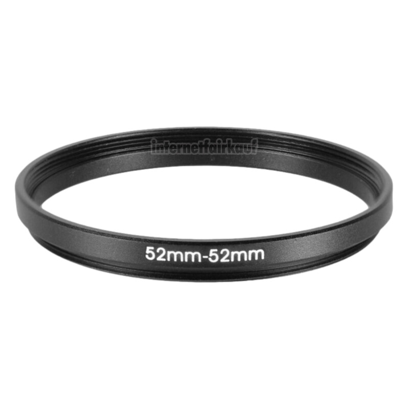

Am besten kaufst Du dir ein manuelles AIS 2,8/55mm micro dazu. Das passt auch mit seinem 52mm Filtergewinde an den Diakopieransatz ohne Adapter. Das Objektiv ist besser als die späteren AF Modelle wie z.B. AF-D 2,8/60mm, was ich wieder verkauft hatte.
Christian B.
Christian B. kommentierte
Sowas vielleicht:
Zusätzlich braucht man für die Klemmung dann noch einen Distanzring in 52mm oder einen 52mm Neutralglasfilter.

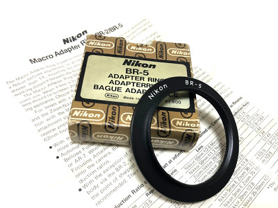

Ja, sorry, ich hatte meine Zubehörteile zum PB-6 gerade nicht zur Hand. Es ist der BR-5 Ring, mit dem das 60mm AF-D an den PS-6 Diakopieransatz montiert werden kann. Der BR-5 hat ein 62-mm Filtergewinde für die Aufnahme des Objektivs und an der anderen Seite ein 52mm Innengewinde. Das ist außen ein glatt gefräßter Ring. Dieser wird in den PS-6 gesteckt und mit dessen Rändelschraube fixiert. Mit dem Umkehrring BR-2a, der ein 52-mm Außengewinde hat, können Objektive mit 62mm Filtergewinde in Retrostellung für größere Abbildungsmaßstäbe als 1:1 am PB-6 eingesetzt werden.
