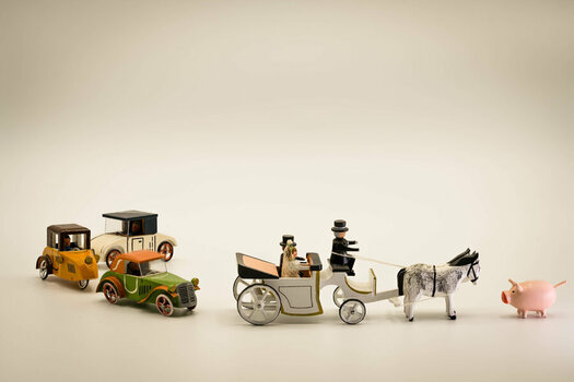

Hier mal ein Beispiel mit einem Karton Hintergrund der mir für das Objekt gut gefallen hat (Lichtquelle von schräg rechts und goldener Reflektor links)

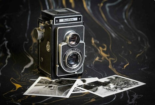

Optional kann man z. B. farbige (durchscheinende) Plexiglasplatten, opake matte und glänzende Plexiglasplatten in weiß und schwarz sowie nicht spiegelnde Glasplatten für diverse Untergrundkreationen dazukaufen. Die genannten Platten setzen teilweise eine Rahmenkonstruktion (ich habe mir seinerzeit 4kant-Aluprofile und die dazu passenden Kunststoffecken bei Obi gekauft) voraus, damit von unten beleuchtet werden kann.

Beleuchtung von unten muss ich mir merken. Braucht man sicher nicht oft, ist aber leicht zu bauen.
Habe ich auch, benutze ich aber nicht mehr, weil sie in Rekordzeit zerkratzen. Selbst feinste Mikrokratzer sind im Foto sehr deutlich sichtbar (die entstehen schon wenn man ein hartes Objekt darauf herumschiebt). Ebenso wie die kleinsten Staubpartikel. Man muß bei Makrofotografie ohnehin schon unglaublich gründlich putzen -wie oft habe ich im Foto trotzdem Staub gefunden, oder Katzenhaare - trotz gründlichem Reinigen vor der Aufnahme. Glänzende Platten sind des Teufels, kann man benutzen, sollte sich aber bewußt sein, wie schnell sie verschmutzen oder zerkratzen (nichts darauf schieben, immer hochheben, nur mit ganz weichen Tüchern vorsichtig reinigen).
Spiegel sind dagegen einfacher nutzbar wenn man das im Bildaufbau einbinden möchte.
Kartons kann man alle flach liegend lagern, dann ist die Gefahr sie zu verknicken vernachlässigbar. Stoff sollte man vorher gründlich bügeln und keinen Aufbau länger stehen lassen da es dann in der Tat zügig wieder einstaubt. Eine feine Kleiderbürste und ein Objektivpinsel hlfen beim entstauben.
Karton in allen Farben und Mustern findet man im Bastelbedarf oder Buchbinderbedarf. Meine Schwiegermutter ist Buchbinderin und ich habe das Vergnügen das ich mich aus ihren Schubladen leihweise bedienen kann. Buchbinderpapiere sind unglaublich vielseitig und günstig.
Sightholder
Sightholder kommentierte
Wenn deine zu fotografierenden Objekte auf Plexiglasplatten Kratzer verursachen können, legst Du die von mir erwähnte nicht spiegelnde Glasplatte auf die Plexiglasplatte. Alternativ kann man auch farbige Folien zwischen zwei Glasplatten legen.

die von mir benutzten Hintergründe aus Kunststoff haben fast keine Spiegelung, da in hinreichend matter Ausführung. Ich hatte auch mal einen Hintergrund aus Stoff - aber wenn ich ihn wegen anderer Farbe wechseln wollte, musste ich ihn zwecks Aufbewahrung in Falten legen - und die waren später immer sichtbar.
