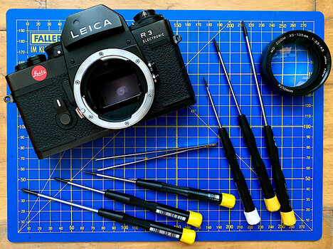

Ausrüstung für den Einstieg
Um zu starten, schlage ich vor:
  • ein defektes Gerät zum Üben, das ideal dem entspricht, das später repariert werden soll; es eignet sich auch jedes andere Fotogerät, bis auf Blitzgeräte und Kameras mit eingebautem Blitz (wegen Stromschlaggefahr),
  • Für ältere japanische Kameras: ideal ein Dreiersatz JIS (Japanese Industry Standard) Kreuzschlitz-Schraubendreher oder Phillips-Schraubendreher (bei uns der übliche Kreuzschlitzdreher) und ein Dreiersatz Schlitzschraubendreher. Bei den Kreuzschlitzdrehern arbeite ich mit den Größen 0, 00 und 000. Bei Schlitzschrauben hat mein größter Dreher eine Klingenbreite von 3 mm. Empfehlungen s. unten.
  • eine Pinzette, um kleine Bauteile sicher greifen zu können,
  • eine Lupe (es geht auch sehr gut mit einem 50er-Objektiv in Retrostellung),
  • eine helle Arbeitsplatzbeleuchtung,
  • eine Unterlage zum Arbeiten

JIS-Schraubendreher für ältere japanische Fotogeräte
Die JIS-Schraubendreher passen für die japanischen Kreuzschlitzschrauben in älteren japanischen Fotogeräten und verhindern, dass man den Schraubenkopf überdreht und damit beschädigt.
Ich bin ein Fan des japanischen Herstellers Vessel und kann diese Schraubendreher empfehlen:
ESD Präzisions-Schraubendreher... https://www.amazon.de/dp/B08HSF983W?ref=ppx_pop_mob_ap_share
(Kein Kauflink, an dem ich verdiene :))

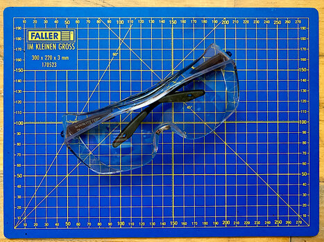

Sicherheit ist Pflicht
Obwohl bei Fotogeräten alles sehr klein ist und keine schweren Werkzeuge eingesetzt werden, sollte man immer auch an seine Sicherheit denken.
Wichtig ist der Schutz der Augen, da man meist nahe dran ist und kleine Bauteile beim Lösen plötzlich wegspringen können.
Oft sind es kleine Federn und Sicherungsringe, die hier Unfug treiben und die man dann am Boden, weit weg vom Abflugort, wiederfindet - aber nicht immer ;)
Ich trage daher stets und ohne Ausnahme eine Schutzbrille über meinen Korrektionsbrillen.

Ich weiß nicht, was die BG ist.
Aber mir ist es, ehrlich gesagt, egal, was vorgeschrieben wird.
Ich arbeite privat und schaue, dass ich hier heil bleibe.
Das gilt auch für das Arbeiten mit Lösungsmittel über Zeit.
Lieber, als Husten, brennende Augen und Benommenheit ist mir die Atemschutzmaske.
Und Nitrilhandschuhe ersparen nicht nur das Händewaschen zwischendurch, sondern auch Lösungsmittel auf den Pfoten ;)
B
Brunke kommentierte
BG = Berufsgenossenschaft
Brille und Atemschutz beim Schleifen, Lösungsmittel, Säuren, Laugen etc mache ich auch so. Da ist es auch vorgeschrieben.
Beim Arbeiten an einer Kamera würde es mich stören und ich sehe da auch keine Gefährdung. Mich hat nur interessiert, ob das vorgeschrieben wäre.
Ando
Ando kommentierte
Ja, und wenn man dicht über seinem Werkstück sitzt und darin mit Werkzeug hantiert, oder man zieht etwas heraus, und es löst sich plötzlich, ist die Schutzbrille auch sehr nützlich. Schnell hat man sein Werkzeug im Auge, zumindest seinen Haltegriff.
Ando
Ando kommentierte
Kann ich leider nicht beantworten :)
Ich wünsche niemandem, dass er ein kleines Teil ins Auge bekommt.
Seit mich ein Spritzer heißes Flussmittel knapp daneben getroffen hat, ohne Schutzbrille, bin ich geläutert.
Mit den Vorschriften ist es so eine Sache.
Einerseits sind sie gut, denn man sieht darin vieles, auf das man selbst gar nicht kommt, schon gar nicht, wenn man nicht geschult ist.
Aber wenn man sich blind drauf verlässt, ist es auch nicht gut, denn nicht alles kann in Vorschriften erfasst werden.
Deshalb versuche ich, mich selbst so einzurichten, dass es gesund bleibt.
G
Gianty kommentierte
Es kann schneller was schief gehen als man glaubt.
Mir ist mal beim flexen trotz Schutzbrille ein kleiner heißer Span ins Auge geraten und musste vom Augenarzt herausgefräst werden. Von den starken Schmerzen hinterher ganz abgesehen - etwas Schutz zuviel kann nie schaden.
Man hat nur 2 Augen ( ich leider nur 1 mit dem ich ausreichend sehen kann ).
Bleibt gesund und schützt euch so gut es geht - auch wenn es "nur" Hobby ist.

Deshalb bleibe ich sicher.
Man muss sich das Unglück ja nicht einladen ;)
