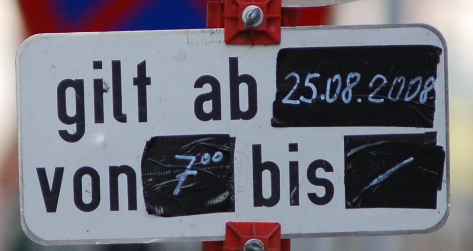

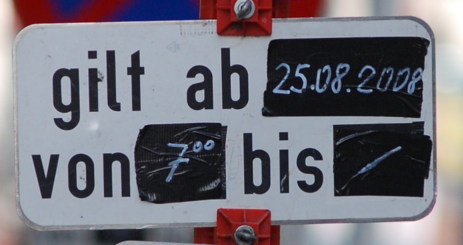

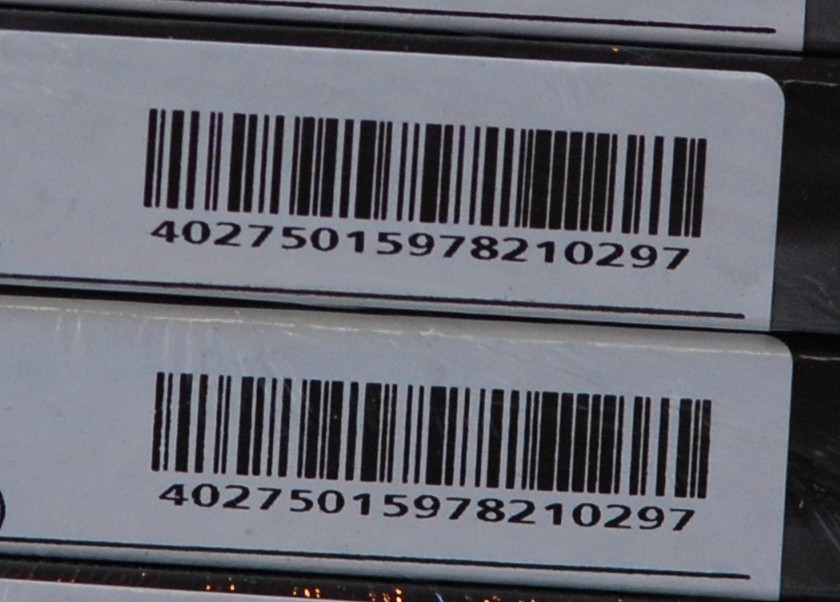

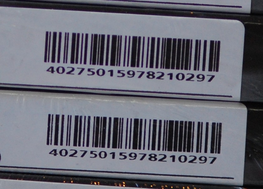

sodann, hatte heute kurz gelegenheit das rohr an meine d80 zu flanschen
hier das ergebnis:
durfte sogar bis vors geschäft damit, allso gibts nur schilder und pickerl (ham halt keine schöne landschaft vor der tür wie ich ;P )
erstes bild immer 2.8, 2. immer 4 (vorsicht, die exifs lügen)
einmal aus ca 3,2m entfernung:
und einmal mit ca 8m entfernung:
nen frontfokus bei 2.8 kann ich nicht feststelln
und die schärfe bei offenblende is doch auch sehr fein
fokusring drehte sich auch nicht nur vom anschaun
maik, kanns sein das du damals ne gurke erwischt hast?
100% direkt aus der d80 mit standarteinstellungen, nicht zusätzlich nachgeschärft

verschätz dich da nciht, die dinger sind mit 90% qualität gespeichert, die sind nur aufgrund der grossen einfärbigen flächen so klein
und noch ne frage: hast du das dämliche overlay bei den bildern? das zeigt nämlich meiner erfahrung nach in falscher grösse an
