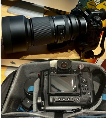

Tamron 150-500mm.
Ich konnte es heute ausgiebig gegen das Nikon 180-600mm an meiner Z9 testen. Das Tamron sagte mir mehr zu.
Der Hauptgrund war das kompakte Maß und Gewicht. Gewicht (-235 gr) und Größe (-106mm nicht ausgefahren),
Bildqualität weitgehend identisch mit Nikon 180-600mm.
500mm Brennweite ist für mich ausreichend.
Durch die kompakte Bauweise und mit umgedrehten Hood passt es sogar mit der Z9 mit Nikon 24-120mm und einem Nikon 14-30mm in meine Schultertasche Tenba DNA16.
Lichtstärke ist etwas geringer und 100mm weniger. Ist für für aber mich ok.

Soweit bin ich zufrieden. Einzig der VR ist nicht so gut wie beim Nikon 180-600.
Das Objektiv hat keinen VR Schalter. Es wird in der Kamera eingestellt.
Vor der Aufnahme ist die Wirkung des VR kaum wahrnehmbar. Erst bei der Aufnahme ist er aktiv.
Irgendwo hatte ich gelesen, dass dies ein Vorteil sein soll, das VR Linsenelement vor der Aufnahme immer zentriert ist und somit alle maximalen Freiheitsgrade hat.
Ob IBIS inder Kamera und VR zusammenarbeiten..???
Sicher gibt es bessere Tele aber ich bin zufrieden mit dem Tamron.
Ich liebe die Kompaktheit.
Damit habe ich keine Platzprobleme in meiner Schultertasche und Rucksack.
In der Schultertasche ist nun 14-30mm, 24-120mm, 150-500mm zusammen mit der Z9.
Kein Leichtgewicht
Mal sehen wie es weiter geht.

Das schaut an der Z9 von der Größe her ungefähr so aus wie ein 70-200 2.8, oder?
Nikon
89 mm (Durchmesser) x 220 mm (Länge ab Bajonettauflage)
Tamron
93 mm (maximaler Durchmesser) x 210 mm (Länge ab Bajonettauflage)
Stimmt…..sind ähnlich.
Nur ist das Tamron etwa 360 gr. schwerer.
Das Tamron wäre was für mich als Zoom-Ergänzung und Backup-Objektiv zum 500mm f4 VR. Das Nikon 180-600 ist mir zu groß für Flugreisen und Ausflüge mit leichtem Gepäck.
Das Nikon hat seine Vorteile. Aber genau die Größe und das Gewicht hat mich zum Tamron gebracht.
Und auch das ist mit 1,7 kg schon ein Hammer.
