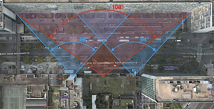

Ich hab da mal was vorbereitet:
Horizontaler Bildwinkel in blau ungefähr die erreichbaren Standpunkte von dem Dach aus, auf dem Gursky der Doku nach zu urteilen gestanden hat (links stimmts nicht ganz, Skizze zu seinen Gunsten). Er hat also eine mindestens (Kleinbild-äquivalente) 20 mm Optik benötigt.
Vom mittleren Standpunkt aus (rot) sollte eine (Kleinbild-äquivalente) 15 mm Optik gerade so ausreichen.
Von Voigtländer gibt es das nahezu verzeichnungsfreie rectilinear abbildende Heliar-Hyper Wide 10 mm f/5,6 für Kleinbild. Also noch deutlich größerer Bildwinkel, so dass man auch den vermutlich in der Höhe nicht ganz mittigen Standpunkt ausgleichen könnte.
Ich sehe da folglich nichts was nicht möglich wäre.

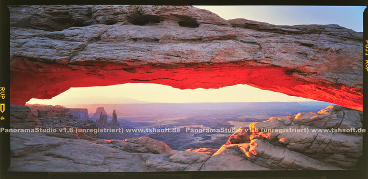

Ein Shiftpanorama: Hier ist so ein Stich aus zwei unverzerrten Mittelformatdias (Fujichrome Velvia RVP, 50 ASA), die mit einem 50mm Shiftobjektiv als rechts-links Bildpaar (jeweils fast maximaler Shiftweg von insgesamt ca. 20mm) vom schweren Stativ aus mit einer "Mamiya 645 Super" aufgenommen wurden. Mesa Arch im Canonlands NP, Arizona bei Sonnenaufgang. Die beiden Dias stammen aus den 1990er Jahren, wurden aber erst 2009 digitalisiert, um eine Software auszuprobieren. Das Ergebnis ist gut, der Aufwand aber doch ziemlich groß. Diese Software macht auch Klasse Schwenkpanoramen und gehört seit einigen Jahren zu meinem Standard für Panos! © Achim Kostrzewa

Durch das Shiften (tilten darf man nicht) bleibt die Eintrittspupille an der selben Stelle und man muss sich keine Sorgen über den Nodalpunkt machen, möchte man Fotos verzerrungsfrei kombinieren.

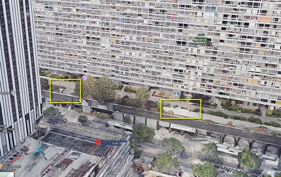

Die 2025er-Aufnahme kann nur von einem erhöhten Standpunkt aufgenommen worden sein, weil man sonst ja gar nicht über den Bau im Vordergrund hinweg sehen könnte. Vermutlich hat er im Gebäude gegenüber gestanden und dann in der Tat geshiftet, oder er hat einen Hubsteiger in der Straße mehrfach versetzt. Wenn man sich das mal bei Google Maps 3D bzw. Google Street View anschaut, wird es klarer:

Exakt so habe ich mir das auch zusammengereimt. Und die 1993er Aufnahme scheint von der Rückseite zu sein, weil da im unteren Bereich weniger Zugänge und Treppen zu sehen sind. Da hat Gursky dann vermutlich einfach im Gebäude vom Arbeitsamt/Ministerium gestanden und man sieht die Baumwipfel vom Jardin Atlantique.
