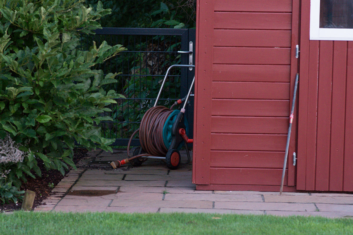

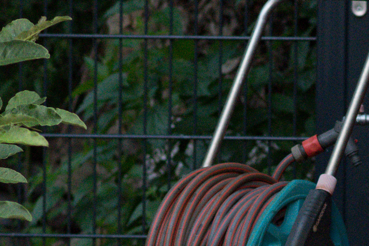

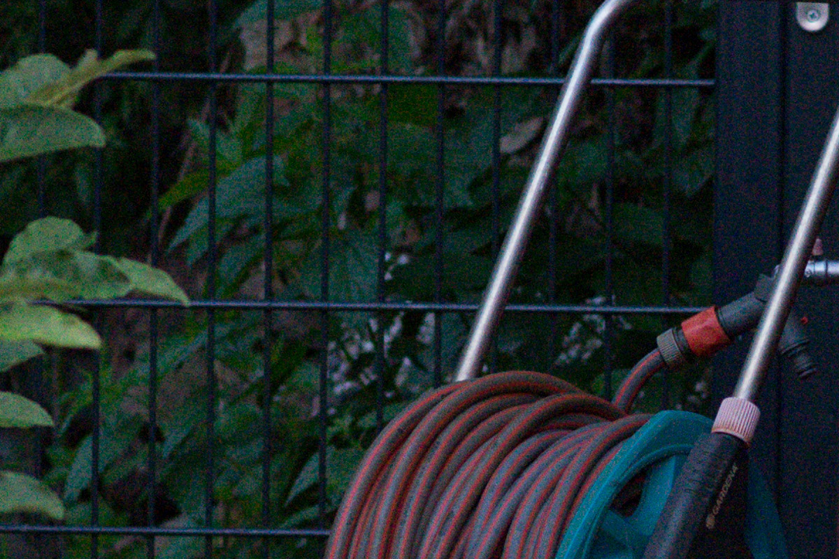

Die RAW-Dateien, mit ISO 6400, von der D500, der D750, derD800 und der D7200 habe ich mir mal runtergeladen. Entwickelt in Adobe-Kamera-RAW.
Exakt gleiche Einstellungen im RAW-Konverter, Rauschminderung komplett aus.
Nur Helligkeit und Weißabgleich vereinheitlicht. Danach die Fotos auf die Größe der D500 runtergerechnet.
Mein Fazit:
1. Platz mit dem geringsten Bildrauschen gebührt der D750, dicht gefolgt von der D800.
Auf Platz 3 kommt die D500 mit einem etwas geringeren Rauschen als es die D7200 auf dem 4. Platz.
Bei der Farbdarstellung bringen die D500 und die D800 etwas mehr Sättigung und Brillanz.
Trotz gleicher Ausgabegröße zeigt die D800 gegenüber der D750 geringfügig mehr Auflösung, genau so wie die D7200 gegenüber der D500 einen, wenn auch sehr geringen Vorteil hat, praxisrelevant dürfte das aber kaum sein.
Es ist jedoch Erstaunlich wie eng die Kameras beieinander liegen. Ich habe die Bilder bei einer 100%-Ansicht verglichen. Eine derartig Größe dürfte wohl kaum als fertiges Foto vorliegen und wenn doch, bei einem sinnvollen Betrachtungsabstand werden die Unterschiede verschwinden.
Gruß Karl
