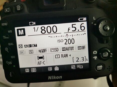

Hi, ich bin neu hier, kenn mich auch noch nicht so prickelnd bei meiner Kamera aus.
Aber irgendwie ist der Zapfen bei der Belichtungsskala beim Einschalten nicht auf Null, wo er sein sollte. Die Belichtungskorrektur jedenfalls ist auf Null. Aber so werden alle meine Bilder zu dunkel. :cry:
Was bitte hab ich da falsch eingestellt und wie kann ich's korrigieren?
Danke schon mal im Vorfeld!

Hallo,
AE-BKT (Belichtungsreihe) ist angewählt.
BKT-Taste (unter der Blitzentriegelungstaste) drücken und mit dem hinteren Einstellrad abschalten.
Gruß Karl
In der Bedienungsanleitung findest du auch eine Erklärung, was die eingeblendeten Begriffe am Display bedeuten. Einfach zur Hand nehmen und mal alles durchschauen was du so am Display findest. Sonst hat die Info ja keinen Sinn.
