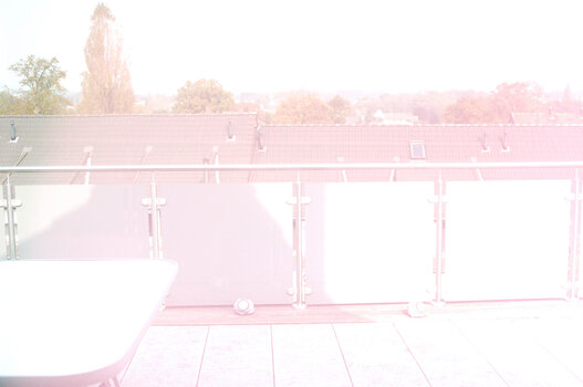

Hallo Zusammen,
seit einiger Zeit spinnt meine Nikon d50.
Die Bilder liegen oft unter einem Schleier.
Hat jemand hier einen Tipp, was ich ggf.
noch unternehmen kann um das Problem
in den Griff zu bekommen? Oder ist der
Sensor hin?
Hier auch die Exif-Daten zum Beispielfoto:

zunächstmal sieht das gnadenlos überbelichtet aus. macht die cam das mit allen objektiven und auch in der "grünen" vollautomatik?
Gibts das Bild eigentlich auch in einer vernünftigen Größe und mit enthaltenen EXIFs oder nur in dieser Briefmarkengröße? Durch anklicken der Briefmarke öffnet sich bei mir keine größere Ansicht!
Guten Abend, ja, das ist ein Foto, welches im Automatikmodus aufgenommen worden ist.

die größe musst du natürlich passend machen! die metadaten einer bilddatei sind wesentlich umfangreicher als die von dir gezeigten.
wenn das mit vollautomatik aufgenommen wurde, also ein bedienungsfehler bei der belichtung ausgeschlossen werden kann, deutet das auf einen ernsten defekt, vermutlich des sensors hin. genaueres kann natürlich nur ein nsp sagen. ein sensordefekt wäre sicher ein wirtschaftlicher totalschaden.
Sehen alle Bilder so aus?
Oder sind zwischen drin korrekt belichtete Bilder?
Hatte mal ähnliche Bilder.
Bei mir war es das Objektiv (70-200/2.8).
Habe das Objektiv mit folgender Fehlerbeschreibung zum Nikon-Service geschickt:
Aus Sicht des Nutzers …
… immer wiederkehrende Überbelichtungen - aus meiner Sicht schließt die Blende nicht immer auf den eingestellten Wert.
An den Beispielaufnahmen ist zu erkennen, dass bei völlig gleichen Einstellungen mal überbelichtet und mal korrekt belichtet wurde.
Drei meiner anderen Nikkore arbeiten an dem benutzten Bodys störungsfrei.
Beobachtungen:
Beim Abnehmen des Objektivs vom Body und anschließenden zügigen reinschauen ins Objektiv ist manchmal noch zu erkennen, wie sich die Blende schließt - d.h. um ca. 1 Sekunde verzögert.
Bei Betätigung des Blendenhebels am Objektiv ist beim Öffnen und Schließen ein leicht schabendes Geräusch zu hören - in dieser Intensität ist das an keines meiner anderen Nikkore war zunehmen.
Der Fehler tritt sporadisch auf, manchmal täglich, manchmal nach mehreren Tagen, manchmal betritt es nur das erste Bild oder aber eben sporadisch.
(Beim ersten Shooting mit diesem Objektiv waren, bei anderer Blende als 2.8, bei 100 Aufnahmen 98% überbelichtet!)
Aus meiner Sicht ;-) ist an der Blenden-Mechanik irgendetwas etwas schwergängig - da klemmt es mal - vielleicht der Indikator des leicht schabenden Geräusches das man war nimmt.
… nun ist alles wieder OK :up:
