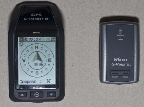

Ich nutze seit zwei Wochen den WSG-1000 vorher WBT-201.
Mit dem Geosetter ist das ein klasse Lösung der Empfänger baumelt in einer kleinen MP3 Player Tasche am Rucksack und behindert mich nicht, Kamera und Linse sind meist schon groß genug.
Der WSG-1000 macht einen sehr intreressanten Eindruck, scheint mir aber mit den Maßen von 95 x 53 x 33 mm doch ein ziemlicher "Trümmer" zu sein, wie bewertest Du denn die Akkukapazität und die Empfindlichkeit des Displays?
Wie gesagt, ich habe den WSG-1000 erst seit 14 Tagen und konnte ihn noch nicht so richtig testen. Die Größe ist natürlich ein Argument was eher für den WBT-201 spricht.
Die Akkukapazität ist, bei aktivem Display, sicher geringer. Es gibt allerdings einen reinen Log- Modus bei dem das Display abgeschaltet wird. Die Laufzeit sollte dann mit dem WBT-201 vergleichbar sein.
Meine Gründe für den Wechsel waren:
  • Das Display das auch einen Kompass beinhaltet.
  • Die Anzeige der Log Daten, für mich war der Höhenmesser wichtig.
  • Man kann damit zur Not auch zu einem, vorher erfassten Punkt, zurückfinden.
  • Das Display zeigt ferner die zurückgelegte Strecke an.
