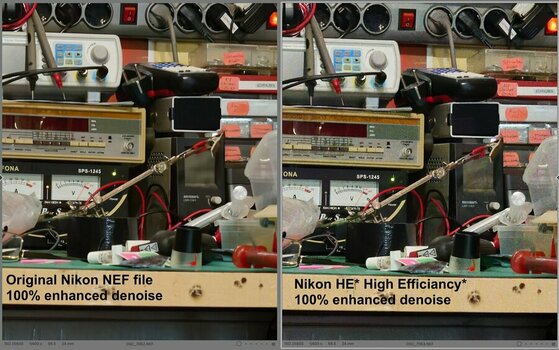

Je nach Anwendung benutze ich statt dem original NEF (lossless compression) des Fileformat HE* (High Efficiency) mit meiner Nikon Z9
Wesentlich kleineres Fileformat, schont den Bildpuffer und mit 20fps sind 200+ Bilder möglich bis der Puffer voll ist.
Ich habe viele Tests mit Photoshop, Lightroom, Camera RAW, Capture One, DXO PureRaw durchgeführt und konnte absolut keine
visuelle Unterschiede zwischen beiden Formate feststellen.
So wie auch in vielen Test im Netz bestätigt wird.
Bei CaptureOne 16.8.4.13 (Mac) gibt es bei allen Bearbeitungsschritten auch absolut keinen Unterschied zwischen NEF und HE*.
Ausnahme: Verbesserte Rauschminderung.
Hierbei zeigen sich ein schlechteres Ergebnisse bei HE*

Thank you for providing the files. I was able to reproduce the issue on my side as well.
I’ve forwarded your report, along with all the information you shared, to our R&D team for further investigation.
In the meantime, I’ll place your ticket on hold while they look into it. If we need any additional information, I’ll reach out to you.

Thom Hogan schreibt dass HE und HE* Formate „visually lossless“ seien, aber trotzdem Daten verloren gehen.
Also Visuell kein Verlust, aber nach einer Bearbeitung (Denoise) tauchen dann doch Artefakte auf.
Also würden Datenverluste des HE* in nicht sichtbaren Bereichen liegen, die aber beim Denoising an’s Licht kommen.
Also wird eventuell irgendwo oberhalb der 8-bit Farbtiefe etwas geglättet/abgeschnitten???
(Irgendwo müssen die 30% Daten die man sich mit HE* spart ja zuvor gewesen sein.)

@Wuxi Der Support von C1 schreibt von "reproduce the issue", das ist schon ein Hinweis. Der Anspruch dieser Kompressionsstufe ist ja gerade, dass nur Daten verloren gehen, die nicht bildrelevant sind. Das sollte auch den Algorithmus von C1 eigentlich nicht stören. Ich würde erstmal von einem Bug ausgehen.
