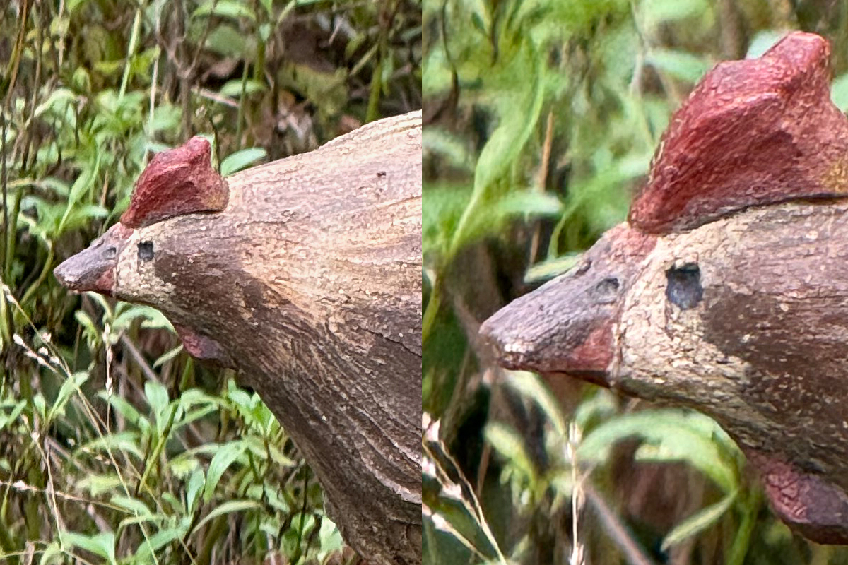

Ich habe mal ganz quick & dirty ein paar Vergleiche aus dem 16 Pro angefertigt.
Hier zunächst das verkleinerte und ziemlich komprimierte (max. 1MB) Gesamtbildchen (Hauptkamera 24mm) für die Proportionen - ohne jeden künstlerischen Anspruch
Jetzt die Crops: links 2x aus dem 24mm Original - rechts 2x "Kamerazoom" (48mm)
Links 3x aus dem 24mm Original - rechts 3x "Kamerazoom" (73mm)
Links 5x aus dem 24mm Original - rechts 5x "Tele" (120mm)
Interessant finde ich die Unterschiede der beiden mittleren Zoombereiche. Deutlich zu sehen, dass das "Zoombild" doch einige Details mehr gegenüber dem einfachen Crop vom Vollbild bietet. Irgendwo habe ich gelesen, dass die Rechnerei mit den Pixeln (eigentlich ein 48MP-Sensor) zusammen hängt. Daher wohl auch der Begriff "Fusion"?
Trotzdem sieht man aber auch, dass schon 3x-Digitalzoom nicht wirklich so dolle sind, dann lieber gleich den Sprung auf das 120er Tele machen. Vor vielen Jahren hatte ich ja auch nur drei Festbrennweiten, 28, 50, 135
BernhardJ kommentierte
Bei dem 73 mm Bild kann ich persönlich nicht wirklich deutlich mehr Details als in dem Crop aus 24 mm erkennen. Der Crop zeigt m.M.n. eine Kantenüberschärfung, vor allem beim Hintergrund. Daher ist hier ein objektiver Vergleich etwas schwierig.
Martin F. kommentierte
Hehe… ich meinte ja, dass man deutlich einige Details mehr sieht, nicht deutlich mehr Details
Aber du hast recht, es wird schon kräftig geschärft und wie gesagt, ab 2x aufwärts ist das nicht mehr so schön.

Es ist ja schon beachtlich was bei den nativen 120 mm (eq) an Qualität herauskommt. Auch eine gewisse "Freistellung" ist hier zu beobachten.
