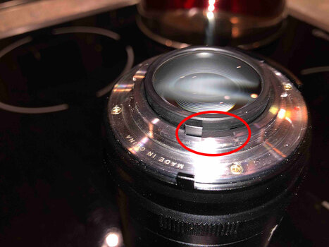

falconeye
falconeye kommentierte
Und hier noch der Springblendenhebel, die ja auch funktioniert - vgl. Anm. oben zum FTZ-Adapter.
Christoph Blümer
Christoph Blümer kommentierte
Der Chip wird für MF nicht zwingend benötigt. Habe es gerade mit einem MF 4/200 an der D7200 ausprobiert: Ohne Hinterlegung im MF-Register wird in der Anzeige nur der relative Stellwert des Potis angezeigt, nach Hinterlegung von f/4 als Anfangsöffnung korrekt f/4-f/22, und die Kamera/Objektiv-Kombination ist in M und A problemlos betreibbar - Blende geht beim Auslösen zu, bleibt beim Messen offen und die Belichtung stimmt. Wie an einer analogen MF-Kamera (gut, die FA könnte noch P und S, aber das war eine FA-Besonderheit...).
falconeye
Wenn Laowa einen Chip eingebaut hätte, wäre die Blendeneinstellung auch durch die Kamera möglich. Wenn nicht, nur am Objektiv.
Es ist kein Chip eingebaut. Die Kamera kann die Blende nicht einstellen, das ist klar, denn dafür müsste sie die kleinste Blende (bzw. die am Blendenring eingestellte Blende) verstellen können. Ich vermute mal, das Betätigen des Springblendenhebels bis zu einer Blende irgendwo dazwischen wäre zu ungenau. ok.
Aber wieso geht die Offenblendmessung nicht? Dafür müsste die Kamera den Springblendenhebel doch nur drücken, und bei der Aufnahme wieder loslassen ...
Und wenn das tatsächlich nicht geht, wozu soll dieser (ja immerhin verbaute) Springblendenhebel denn dann taugen? Wenn die Blende immer auf der Arbeitsblende steht, braucht man ihn nicht - wie ja auch alle anderen Mount-Versionen von Laowa ihn nicht haben.
Christoph Blümer
Wenn sich die Blende beim angesetzten Objektiv mit dem Schließen des Blendenrings ebenfalls schließt (um das Problem mal auf den Punkt zu bringen), liegt ein mechanisches Problem des Objektivs vor, weil der Springblendenstift offensichtlich nicht im Hebel im Spiegelkasten der D850 einhakt. Entweder ist er schlicht zu kurz oder falsch platziert.
