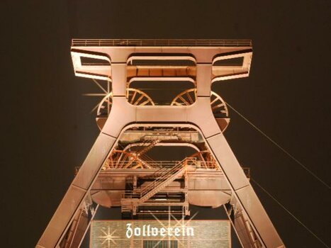

Hallo Klaus,
danke für die richtig sichtbare Antwort (ISO1600= kaum (0) Problem.
Hast Du diese Einstellung als Höchstwert für ISO-Auto eingestellt oder wählst Du die ISO-Einstellung immer nach der vorliegenden Situation (ISO-Wahl auf Fn-Taste)? Habe vorgestern "unsere" Zeche Zollverein fotografiert. Einstellungen: ISO-Auto "ein", 1/30s und ISO800, Belichtung A (Zeitautomatik), Blende 8 darauf sehe ich im Sucher bei Belichtungszeit "Lo" = zu dunkel(?), habe mit Selbstauslöser (5s) ausgelöst und die KAmera hat mit ca. 19s belichtet. Warum erscheint die "19" oder was auch immer nicht im Sucher?
Axel.
